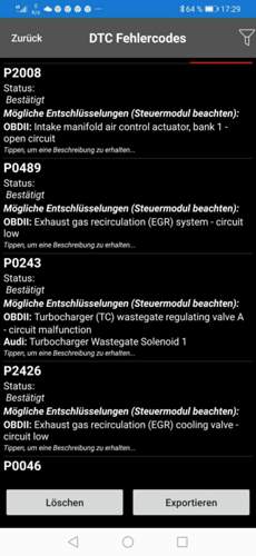

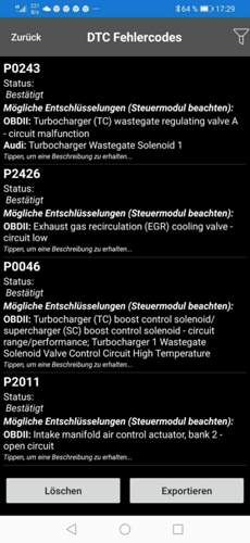

Bei meinem Audi ging letzte Woche die Motorleuchte an, ich hab den Fehler gelöscht weil ich davon ausging das es was mit der DPF Regeneration zu tun hatte. Bin auch 50 km gefahren mit mehr als 2000 Drehzahl. Das ganze ging dann 1 Woche gut, jetzt blinkt die Vorglühspirale, die Motorleuchte ist an und der Wagen läuft nur noch im Notprogramm (Bin nur 200m gefahren) Witzigerweise kamen die Warnungen nie beim Fahren sonden als ich den Wagen gestartet habe, davor konnte ich immer ohne Probleme fahren. Hab die Fehler jetzt mal mit nem OBD2 Stick ausgelesen......
P0046 kannte ich, das hatte ich vor 2 Jahren VTG Steller war hinüber, der wurde gewechselt. Der Rest....keine Ahnung. Rein von der Logik müsste es ja ein Sensor sein, weil die Fehler beim Kaltstart auftraten obwohl ich am Tag zuvor noch ohne Probleme fahren konnte. Aber das ist ja nur meine Logik, evtl. könnte ihr mir ja weiter helfen...

So, hab den ADAC geholt. Er meint das der DPF zu ist und nicht mehr regeneriert. Der Auspuff ist auch voller Ruß hinten. Er meint das das MSG dann alles abschaltet und in den Notlauf schaltet.
Im Anhang der Fehlerbericht.
Könnte er recht haben und was mach ich nun??
@DelaFlandre schrieb am 12. November 2021 um 17:15:44 Uhr:
Ich sehe nichts zum DPF im Fehlerbericht, aber dafür 2 Einträge zur Laderverstellung. :rolleyes:
Also ich würde mich jetzt nicht aus dem Fenster lehnen und behaupten, dass es am DPF liegt, wenn im Fehlerspeicher Einträge zum Lader drinstehen, zum DPF aber jeder Hinweis fehlt...
Hat er denn auch mal in den MWB 104 reingesehen? Vermutlich nicht, oder? Dort sind die DPF-Beladungswerte gespeichert.

Der ADAC hat kein VCDS, er meinte nur das alles auf ein Abgasproblem hindeutet und hinten im Auspuff ist alles verrußt. Aber Du hast wohl recht, die richtigen Antworten bekomme ich nur über VCDS.....Mist....
Habs jetzt mit VCDS auslesen lassen......
Ich lese was von Fehler "Bremslichtschalter".
Gab es schon öfter. Einfach mal hier im Forum suchen.
Und ich lese u.a. Turboladerverstellung. DPF ist komplett genullt. Habt ihr den resettet?
Jedenfalls hast Du mindestens zwei Baustellen, Bremslichtschalter und VTG-Steller.
