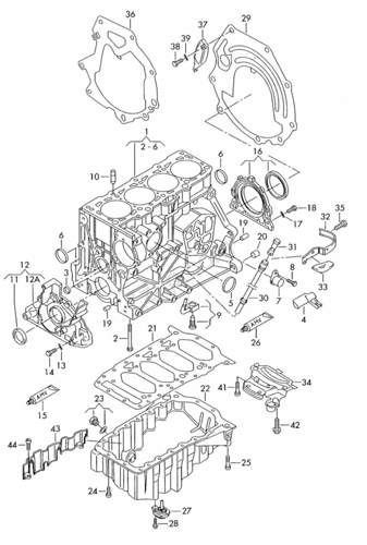

Habe folgendes Problem.
Wenn ich meine A4 kalt starte Laeuft er unsauber, schüttelt sich leicht wie ein nasser Hund. Nach ca 20 sec fällt die Drehzahl unter 800 U/min und er macht Geraeusche als wollte er seine Kolben ausspucken.
Wenn ich ihn dann etwas auf Gas halte so bei 1200 u/min wird es besser und so nach 2 Minuten etwa ist alles normal.
Kann dann losfahren, so nach 5 km etwa leuchtet die motorkontroll Lampe.scgeint aber keine Auswirkung zu haben. Nach ca 10 km geht die EPC Lampe an und der Motor aus.
Muss ich anhalten und neu starten. Springt dann aber nicht gleich an muss bisschen Orgeln.
Dann kann ich weiterfahren, er macht Aber so die naechsten 10 km ab und zu einen Aussetzer.
Was mir noch aufgefallen ist, er raucht nach Kaltstart bis er etwas Temperatur erreicht hat, als wuerde er viel zu Fett laufen.
und was noch auffällt man hier klackgeraeuse Fahrer seite ganz links hinter dem Armaturenbrett.
es klackt aber nicht gleichmäßig, eher ungleichmäßig.
Wenn ich vom Gas gehe ist es weg sobald ich etwas Gas gebe kommt das klacken wieder.
Das Klacken kommt aber erst nach aufleuchten der EPC Lampe.
Immer nach ausmachen des Motors und Neustart ist EPC wieder aus kommt aber wieder.
Beim Fehler auslesen kommt immer P0321 Kurbelwellen/Motordrehzahl sensor Störung.
Hab mal etwas im Netz gegoogelt und als Einbauposition des Sensors unterhalb des Kühlwasser Ausgleichbehaelters da wo das Getriebe am Motorblock angeflanscht ist gefunden.
Leider ist da bei mir nur das dafuer vorgesehen Loch zu sehen, aber kein Sensor.
Der zugehörige Stecker an der Spritzwand ist aber belegt. Also muss der Sensor woanders sein. Finde aber nichts, hab leider keine Hebebühne um mal von unten zu suchen.
Weiss vielleicht jemand wo der Sensor genau sitzt? Es scheint da 2 Einbau Positionen zu geben.
Vielen Dank schon mal im Vorraus.

Auf deinem Bild ist zwar ein Loch, aber nicht das für den Sensor!
Dieser sitzt unter der Drosselklappe neben dem Ölfilter! Bildposition 7!
Da kommt man relativ schlecht dran!
Du solltest auch das Kurbelgehäuseentlüftungsventil prüfen bzw. falls du zum tauschen des KWS die Ansaugbrücke abmontierst auch die Schläuche und den Ölabscheider kkontrollieren ob der Porös ist!
249103150
Verfolge doch einfach das Kabel. Irgendwann hat AUDI auch KW-Sensoren verwendet, welche im KW-Dichtring mit verbaut sind. Dann müßte der Anschluss auf der rechten Seite sein, ungefähr gleiche Höhe.
