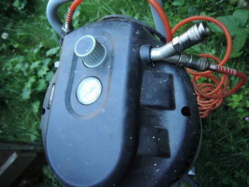

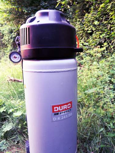

Meinen Kompressor hatte ich heute Vormittag kurz in Augenschein genommen – siehe Fotos, aber erst im Nachgang fiel mir auf, dass da nirgends die Ansaugseite zu sehen ist. Da muss ich noch mal ran….

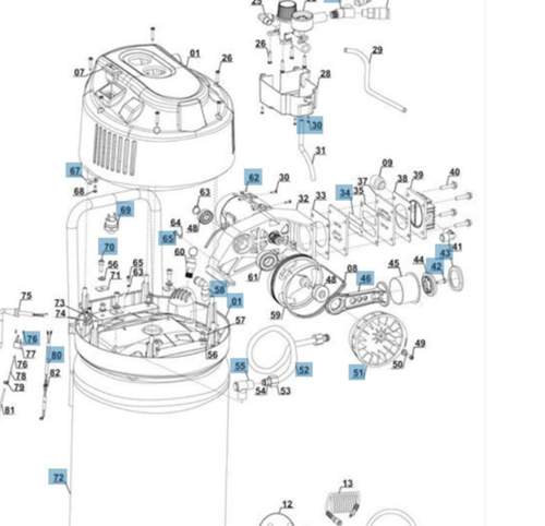

PS: Der Ansaugfilter liegt unter der Abdeckung. :-)
Ist die Nr. 9
Luftfilter Nr. 9

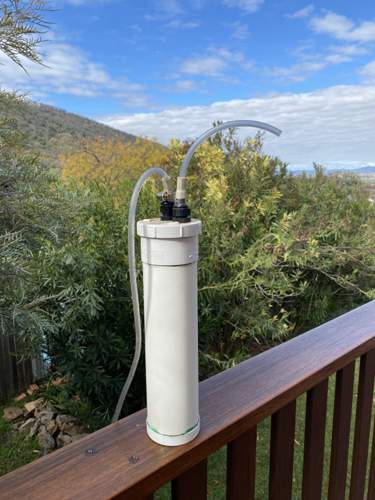

Hey @lippe1audi ,
Da will ich doch auch mal wieder mithelfen 😉 . (Zum Kindergeburtstag eingeladen sein ist toll, da Man(n) zuhause gelassen wird 🙂 . Gibt Zeit fuer mal andere Dinge).
Ich würde dem Vorschlag die Zuluftports des Kompressors zu nutzen etwas entgegensetzen. Ob der Kompressor das abkann weiss ich nicht. Vorgesehen ist dies aber denke ich nicht. Deswegen gibt es ja teure Vakuumpumpen fuer z.B. Klimaanlagen etc. welche solch Arbeit verwenden.
Egal, mein Vorschlag ist es so zu machen wie die Vertragswerkstatt. Mit Druckluft - quasi. Ich benutze eine Vakuumsaugduese. Diese erzeugt dank des Venturi effects einen Unterdruck welcher stark genug ist um Oel abzusaugen. eine solche wird auch in der Robotertechnik benutzt um mit Saugnäpfen Gegenstände anzuheben: https://www.festo.com/de/de/a/526102/?q=venturi~:festoSortOrderScored . Meine ist marke Eigenbau... funktioniert nicht toll aber geht (fotos anbei). Wenn ich zeit hab werde ich die verlinkte kaufen 🙂

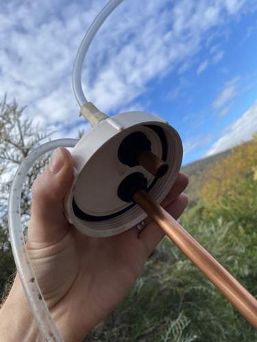

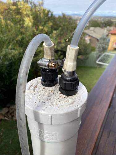

Zwischen Vakuumgenerator und Motoröl bastelt man sich dann einen Auffangbehälter aus, in meinem fall, 90mm PVC Abwasserrohr. Um es ein wenig elektronisch zu machen habe ich auch zwei Kabeldurchführungen benutzt 😉 . Ich bin auch aus dem Feld der Elektrotechnik und musste da zumindest eine elektronische Komponente mit einbringen 😉
Das kann man hier ganz einfach und günstig alles ausm Baumarkt erwerben und zusammen mit ner Endkappe, einem Schraubverschluss mit Deckel und Dichtung sowie 12mm Kupferrohr und ner Bastelstunde zusammenführen. Am ende hat man dann, wenn man alles richtig gemacht hat die "Fluessigkeitsauffanggereat 5000" (Die Zahl "5000" ist hier lediglich angehängt um die Serioesitaet sowie Qualität des Produktes zu untermauern 😁 ).
Ich hab mal ein paar Bilder angehängt. Das lange Rohr das bis zum Boden geht ist dazu da, dass man das "Gefäß" mit Druckluft durch den kurzen Einlass/Auslass beaufschlagen kann und somit über das Absaugrohr das Oel in ein anderes Gefäß wie z.B. die Oelflasche sauber befördern kann.
Ich benutze meine eher fuer den Rasenmäher oder um abzusaugen wenn ich zu viel Oel eingefüllt habe aber man kann das Volumen über die Länge sehr einfach abändern. Evtl. sollte man noch ein entfernbares Einwegeventil bzw. einen Kugelhahn zwischen Gefäß und Vakuumerzeuger setzen da das PVC Gehäuse Druckluft "speichert". Ich hab noch nicht 8l abgesaugt demnach bin ich mir nicht sicher ob das Oel schnell genug abgesogen wird durch die dünne Ansaugleitung.
Sorry fuer Rechtschreibfehler oder dergleichen, Aussie Siri unterstreicht mir alles Rot und autoverbessert wo nur möglich aber nicht nötig 😁 .
Hoffe das hilft, Cheers 🙂
