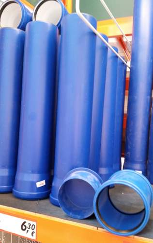

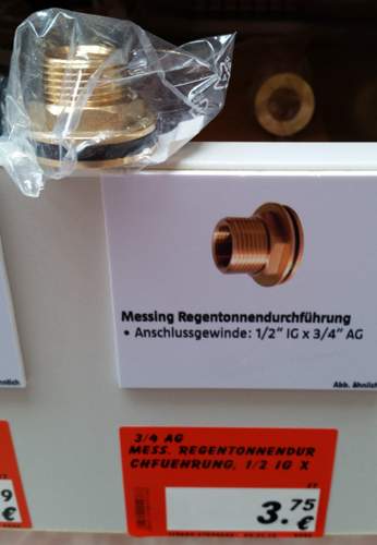

Komme gerade aus dem Baumarkt und einer ersten Sichtung evtl. infrage kommenden Materials für den Bau einer Unterdruckkammer. Diese Abwasserrohre – hier blau - gibt es auch in einfacherer Ausführung. Als Deckel, rsp. Boden müsste einmal ein Muffe (ganz rechts) und zweimal dieses Endstück (mitte) verwendet werden.
Als Durchgang für den Deckel habe ich trotzt Fachberatung im Baumarkt nur diese Durchführung im zweiten Bild gefunden. Die besteht aus zwei Teilen und wenn man das in ein entsprechendes Loch gepopelt hat, wird das zwecks der enthaltenen Gummidichtung bestimmt dicht sein. Nur ist das ein 1/2 Zoll Stück, etwas sehr fett. Was Besseres zur Durchführung ist mir bei der Fix-Visite nicht in den Blick geraten.
Grüße, lippe1audi

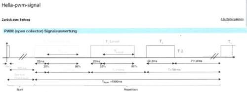

Prima, ein Nachtrag ist noch möglich. Habe gerade ein Wörtchen mit meinem Scanner gesprochen und er hat daraufhin sein Rum-Spacken eingestellt. Im Anhang also ein Auszug aus einem Hella-Dokument, welches u.a. die Zusammensetzung, rsp. -Mischung des seriellen Signals der Datenübermittlung vom orig Ölstands-u.Temp-Geber darstellt. Man muss also "nur" aus dem Gemisch denjenigen Block raus filtern, welcher die Temp darstellen soll und die Länge des Blocks ( das "1"-Signal) messen und das Gemessene dann zur Umrechnung in einen Temp-Wert nutzen. Es gibt für Letzteres sogar eine Formel. Weil ich aber in Assembler und das auf 8-bittigen-MicroProzessoren programmiere, ist das Auswerten solcher Formel eine reine Schikane. Anders wäre es, man würde einen top modernen 32-Bitter nutzen und eine Hochsprache wie z.B. Basic verwenden. Da wäre das Rechnen mit Formeln eher ein Klacks. Die Umstellung auf Beides - also 32-Bitter und Basic - liegt schon auf der Bank, aber einer mittel-langen.
Grüße und schönen Sonntag noch, lippe1audi
Hella-Dokument

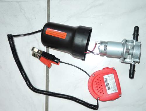

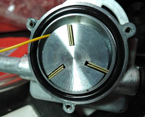

Mein erster Mot-Ölwechsel beim Dicken mithilfe einer Ölpumpe (ÖP) und da verlief Etliches ganz anders als erwartet.
Die Pumpe könnte als ein Billigprodukt erscheinen, weil sie für nur 20 € (+ 5 € Porto) im Inet „geschossen“ werden konnte. Hersteller ist „Gebrüder Mannesmann“. Die ÖP soll laut Anleitung 1,5 Liter Mot-Öl pro min schaffen und dabei 5 Ampere „Saft ziehen“. Kaum war die neue Pumpe angeliefert, war sie auch schon vollständig zerlegt. Ein ordentlich schwerer Motor treibt über eine einfache Untersetzung direkt die Saugpumpe an. Dessen Inneres erinnert an einen Wankelmotor. Die 6 gelblichen Blättchen sind in ihrem Schlitz beweglich. Der Innenraum ist von Werk aus leicht ölig. Die im Bild zu sehende gelbe Leitung hatte ich zur räumlichen Verdeutlichung eingefügt.
Laut Anweisung soll das Mot-Öl mindestens 40° C haben zwecks Dünnflüssigkeit und nicht mehr als 60° C, um die Dichtungen des P-Gehäuses nicht zu gefährden. Nach 30 min Betrieb soll der P-Motor abgeschaltet werden, um Überhitzung zu meiden. Trockenlauf der ÖP ist nicht zulässig. Die max. Förderhöhe ist mit 60 cm angegeben. Nach Ende der Benutzung soll mit Frischöl gespült werden.
Da irgendein User in irgendeinem Fred über solche (nicht diese) Pumpen was von Undichtigkeit und Sprühnebel berichtet hatte, wollte ich vorbeugen und montierte die Apparatur auf einer Plastik-Ordner-Schale mit Heißkleber. Gleich vorweg: hier war nichts undicht. Die beiden Schläuche müssen vor Inbetriebnahme erst mit mitglieferten Schlauchklemmen angeschlossen werden. Die Schraube einer Klemme war sehr schwergängig, aber mit Kraft klappte das.
Die Schale mit Pumpe wurde auf Augenhöhe mit dem oberen Ende des Front-Chromeringes – also oberhalb des li Scheinis – auf einer Leiter dicht am Dicken positioniert. Eine Leitersprosse tiefer stand dann ein Akku. Der hatte vormals den elektrischen Antrieb meiner Garagentür „versaftet“, brachte aber irgendwann die Leistung nicht mehr und wurde mit dem Verdacht auf Schaden an einer Zelle ausgemustert. Den Akku vom Dicken wollte ich möglichst schonen. Dieser A ist 17 Jahre alt, peilt knapp bei 12 Volt und ich wusste noch nicht, wie viel Saft wirklich und auch nicht wie lange benötigt wird. Meine Neugierde trieb an, die „Entsaftung“ mittels Amperemeter mit 10 A Bereich und Digi-Voltmeter zu überwachen. Der Ersatzakku wurde vorher mit einer Auffrischungsladung beglückt. Vor dem Start habe ich der Pumpe etwas Frischöl gegönnt und die beiden Untersetzungs-Zahnräder bekamen 'nen Klacks Fett spendiert.
Es begann mit 5 Ampere , aus dem dünnen Schlauch sprudelte es ordentlich. Der erste der beiden 4-l-Kanister schien sich anfangs nur mühsam zu füllen, aber nach 5 min ging das plötzlich so schnell, dass es beinahe aus dem Einfüllstutzen raus gesprudelt wäre. Der zweite K wurde dann mit 4 A „Saft“ befülllt. Das lag am alten Akku. Vollgeladen bei ca. 12,6 Volt spendete der 5 A, hielt die Spannung aber nicht lange, die sank und blieb dann bei nur noch 12,1 Volt.
Kurz vor Füllende sank die Stromstärke recht plötzlich auf 2 A ab, die beiden Schläuche zuckten und auch optisch war zu erkennen: da kommt nichts mehr. Aber achtet auf das Bild mit dem angespitzten Ende des Ansaugschlauches. Da hatte ich vorher schon bezweifelt, dass der bis zum Boden runter alles erfasst. Also wurde der raus gezogen, diese Schräge gekappt, das Ende glatt geschnitten, und – Tusch – die Stromstärke sprang sofort wieder auf 4 A und das Absaugen ging weiter. Als kurz drauf mit 2 A wieder Leerlauf angezeigt war, wurde der Schlauch raus- u rein gezogen/geschoben und zwischendurch immer wieder auf den gut fühlbaren Boden der Ölwanne gestupst. Das ging noch ein kleines Weilchen, also etliche Sekunden und dann wurde sehr deutlich: da ist nichts mehr!
Insgesamt dauerte das Saugen ca. 13 Minuten. Die Kontrolle des Füllstandes im zweiten 4-l-Kanister brachte dann eine Überraschung. Die Markierungen für den Stand von 1, 2 u. 3 Liter sind sichtbar, für den Vierten gibt es keine. Aber auch beim Zweiten war das Öl über das obere Sichtfenster gestiegen. Dieser K war nicht bis über den Stehkragen gefüllt, aber bis unmittelbar vor dem Stehkragen schon. Das bedeutet, dass beide K im Schnitt bis zum Einfüllstutzen gefüllt waren und das müssen 8 Liter sein. Beim Vorjahreswechsel hatte ich genau 8 L eingefüllt, was der Ölmessstab mit hälftiger Benetzung des Kontrollbereiches quittierte. Genauso war der Ölstand bei einer Kontrolle vor einer Woche gewesen. Alle 8 Liter raus!
Dieses wirklich nicht erwartete Ergebnis werde ich zum Anlass nehmen, zukünftig die Ölablassschraube nicht mehr anzurühren und mir das elende Gefummel um das Abnehmen und Wiederanbringen der beiden Geräuschdämmungs-Platten unter dem Motor zu ersparen.
Der Wiederholungfall des Ölabsaugens mit der Pumpe wird nicht mehr als 15 Minuten betragen und es wird eine einfache und auch saubere Veranstaltung: das Altöl läuft langsam und bestens kontrolliert in zwei Kanister, da die Deckel drauf und fertig isses. Na gut, der alte Ölfilter muss auch noch, aber das hat mit der Methode des Ölwechsels ja nichts zu tun. Die Pumpe durfte zum Schluss noch ein paar Schlucke Frischöl verputzen und wird dieser Art die Jahresfrist gut überwintern.

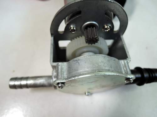

Ein Wort noch zum Motor. Den hatte ich ja vom Gehäuse befreit, damit er ohne Gehäuse die Wärme besser abführen könnte. Nach 5 min war der nur gut warm, nicht aber in verdächtiger Weise heiß. Erwähnenswert ist noch sein Betriebs-Geräusch. Kein nervöses Sirren, keine Unregelmäßigkeit. Vielmehr ein Vertrauen einflößender, sonorer, satter Ton, der eine unaufgeregte, aber virulente Power signalisierte: das ist ein Kraftwerk.
Freue mich jetzt schon auf die Wiederholung in einem Jahr. Und der Dicke? Als die Prozedur beendet war und mir beim Aufräumen die Erinnerung an voriges Grübeln über den Erfolg dieser Absaugmethode kam, da hörte ich hinter mir einen Laut der Zufriedenheit, das klang wie: „ Passt scho‘ !"

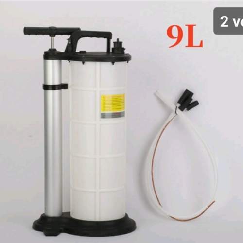

Ich benutze seit einigen Jahren eine handbetriebene Ölabsaugpumpe. Funktioniert gut, wenn das Öl warm genug und damit dünnflüssig ist. Das Fassungsvolumen ist bis zu 9 Liter. Gibt's online ab ca. 45€.
Sowas ähnliches habe ich auch mit 5L Fassungsvolumen. Öl warm fahren und mit Geduld und einem Kaffee in der Hand geht das super.
