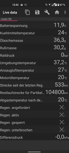

@BMW-e61-f11 schrieb am 7. Mai 2022 um 14:01:51 Uhr:
Ich schneide es während der Fahrt mit einem OBD Reader mit. Es dauert ca. 15 - 20 Minuten. Man erkennt es, indem man z.B. folgende Werte in Echtzeit mitverfolgt:
- Temperatur vor dem DPF: Diese steigt auf Werte zwischen 600 bis 700 Grad in der Zeit während der Regeneration.
- Die Rußmasse verringert sich während der Regeneration stetig.
- Stecke seit letzter Regeneration (sobald die Regeneration durch ist, springt der Wert wieder auf 0 Kilometer und zählt hoch).
- Druck vor dem DPF: Der Druck verringert sich nach der Regernation.
Wann die Regeneration fällig wird erkenne ich auch an der (berechneten) Rußmasse. Wenn diese knapp 40g erreicht, wird bei meinem e61 die Regeneration angefordert.

Aber trotzdem nochmal die Frage: Woran merkt man denn, wann er voll ist bzw. wieviel drin ist? Kann man das mit RG auslesen?
@bigurbi schrieb am 18. Mai 2022 um 10:23:14 Uhr:
Korrekt, diesen Geruch habe ich auch manchmal. Allerdings extrem selten, weil ich fast nur Langstrecke fahre und die Regeneration deshalb zu 98% einfach unterwegs auf der Autobahn durchläuft. Wenn man sein Auto und die Strecke gut kennt, merkt man es manchmal am leicht erhöhten Verbrauch. Sonst macht es sich überhaupt nicht bemerkbar.
Ja kannst du mit RG auslesen. Nur übers Auslesen kann man die Daten erfahren.

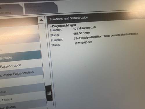

Hab ihn vor einiger Zeit beim Kilometerstand von ca. 150.000 mal ausgelesen. Da wurde eine Restlaufstrecke vom DPF von ca 90.000 km angezeigt. Jetzt mit Kilometerstand von 198.000 zeigt er mir eine Restlaufstrecke von 107.000 an, trotz meiner eigentlich ungünstigen Fahrprofile für einen Diesel. Wie kommt das Auto auf den Wert?
Bild #210427666
Y1
