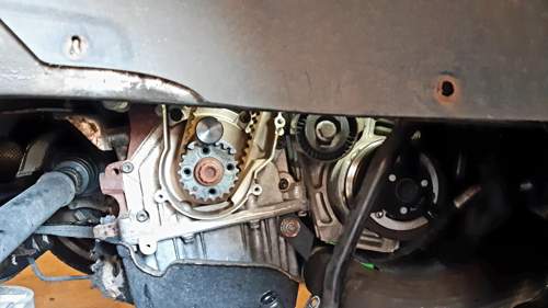

Ich habe bei meinem 08er CC mit CBBB im September 23 den Zahnriemen gemacht. Bei knapp 180.000km.
Der sah noch gut aus. Die WaPu war auch noch dicht.
Aber ich muss sagen für das Gefühl war es dann wirklich an der Zeit.
Im Serviceheft usw. stand bei meinem 210.000km.
B6 kannte ich 180.000km bis einschließlich 2009. Ab 2010 und gleichen MKB 210.000km.
Daher, mach ihn besser.

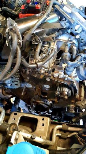

Bei meinem CBBB aus 11/2009 habe ich im Januar diesen Jahres den Zahnriemensatz inkl. Wapu erneuert bei 263.000km. Der hatte alles noch original drin und war immer noch ok.
Trotzdem ist natürlich zu empfehlen früher zu wechseln ^^

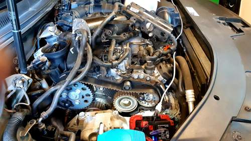

Ich denke die meisten hier wechseln den Zahnriemen selbst, wie ich es auch gemacht hab 🙂

Ja ich habe bei meinem alten Diesel auch den Zahnriemen selbst gewechselt. War aber ein ganz schöner Akt. Ich habe auch keinen richtigen Platz wo er paar Tage stehen kann in der Halle wo man auch überall gut ran kommt. Ich habe nur kleine Garagen ohne Bühne und so.
Aber danke für die Info
Man benötigt keine Bühne, ein vernünftiger Wagenheber und Böcke reichen..
