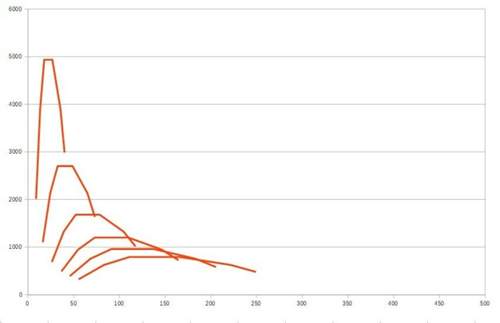

So dumm ist die Frage garnicht, wobei die 4500 RPM doch zu früh sind.
Für die beste Beschleunigung ist es jedoch nicht am besten immer erst mit dem Drehzahlbegrenzer zu schalten. Von Gang zu Gang gibt es unterschiedliche Übersetzungssprünge was in unterschiedlichen optimalen Schaltpunkten resultiert.
Es spielen auch noch andere Faktoren mit rein und mit ein bisschen Hintergrundwissen und den passenden Formeln kann man sich die Schaltzeitpunkte selbst ausrechnen.
Oder man benutzt einen vorgegebenen Rechner 😉
Dazu braucht man die einzelnen Gangübersetzungen, sowie ein Leistungsdiagramm um Leistungen bei unterschiedlichen Drehzahlen abzulesen.
Hier der Link zu einem solchen Rechner: http://www.bgsoflex.com/shifter.html
So. Das ist die Theorie. In Realität und auf der Straße... Lass das Ding drehen 😁
