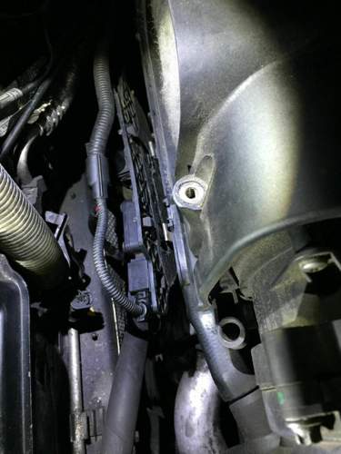

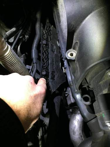

Mal eine andere Frage zwischendurch was mir einfällt:
Der differenzsensor ist ja an eine etwa 15x10cm große Plastikplatte befestigt mit noch zwei Kabel. Wie heißt die Platte ? Ich finde sie weder bei eBay noch bei bmwfans
Bei mir hängt sie nur rum. Die festhalteteile sind kaputt glaub ich
Ich brauch eine neue Platte. Da ich nicht weiß wie man die Platte nennt finde ich sie nirgendwo im der bucht
Siehe bild
Dc0fe19a-10e5-4f82-8d4a-7e137d4000f3
Sensorplatte?
