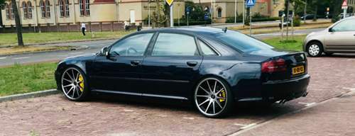

Ich bin seit einem Jahr damit beschäftigt, neue und originelle Teile für mein A8L 6.0 W12 auf der ganzen Welt zu sammeln. Wie Sie bereits wissen, wurde bereits viel am Auto modifiziert / erneuert. Ich möchte jetzt auf den gesamten Motor, das Getriebe, den Antriebsstrang, die Achsen, die komplette Vorder- und Hinterradaufhängung, das Differentialgetriebe, das Bremsen und vieles mehr NEU aufrüsten. Die Frage von jedem wird natürlich sein: WARUM? Die Antwort ist einfach: Perfektion! Ich möchte dieses Auto immer und diese a8 im Neuzustand behalten, nicht weil es muss, sondern weil es kann (Hobby 🙂) ... ich könnte alle Teile beim Audi-Händler kaufen und irgendwann 100.000€+ verloren gehen, aber ich Suchen Sie die ganze Welt über ebay, andere Kontakte zu Personen und / oder Unternehmen, die Original- und Neuteile aus Lagerüberschuss zu einem sehr günstigen Preis verkaufen ... das bleibt UND Spaß UND Hobby und Preis eine technische Herausforderung. Ansonsten ist es absolut nicht realistisch, um das Auto wieder aufzubauen ...
Ich habe eine Liste mit viele Teilen erstellt, die ich erneuern möchte. Manchmal teilen wird behalten wie ganz für dichten oder behalten von etwas ist!
Ich habe bereits einige Teile zu Hause und suche noch nach einem anderen Teil. wenn es Leute gibt, die Leute / Firmen kennen, die neue und originelle Teile haben. lass es mich wissen. und Sie können die Liste mit der richtigen Eingabe ausfüllen ... es wird ein Projekt von sehr langer Zeit sein! in der Zwischenzeit halte ich meine a8 bei gutem Wetter, Sommer, Fahren und ist ggf. etwas eingestellt, zB neue Scheinwerfer und andere neue teilen. Diese soll ich auch hier auf diesen thema herunterladen... Wenn alle Teile vorhanden sind, wird alles zerlegt und komplett umgebaut, eingestellt und die a8 gut erhalten für das Leben😎. dann genießt es dieses NEUE A8L 6.0 W12 exklusive Lederpaket 4 mit allen möglichen Optionen .... Ich bin sehr gespannt, wie es geht .... hier die Liste ... OK = habe ich schon zuhause, NOK such ich noch ...

Einen generalüberholten W12 sein eigen zu nennen und jede Schraube zu kenen - sehr schön....

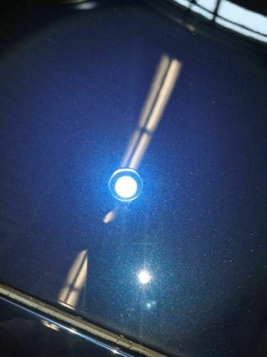

Auto komplett neu lackieren, steht auch auf dem Plan 🙂
Wow! Sehr vernünftig. Welche Farbe?
Das gleiche wie ich schon habe. LZ5D
Sag mal Bescheid, Wenn's so weit ist. Ich würde mir nämlich eine andere Farbe wünschen...
Innerhalb 2-3 wochen geht damit los.. mit neu lackierung..
Das is die farbe die ich jetzt habe und dan wieder neu drauf kommt
.jpg
Wäre es nicht schlauer, das Lackieren auf NACH den ganzen Umbauarbeiten zu verschieben?
Ich höre jetzt schon die wüstesten niederländischen Flüche und Verwünschungen bis nach hier, wenn da beim Umbau ein Werkzeug auf den neuen Lack fällt oder so 😁
PS: ich wusste gar nicht, dass bei Euch auch die Bremsen gelb sind, und nicht nur die Nummernschilder... 😉
Nochmal PS: wenn die Farbe bleiben soll - reicht es dann nicht, den Klarlack neu zu machen?
Haha.. hoffe das sowas nicht passiert aber die karre MUSS lackiert werden! Ich hab viele teilen verkauft wegen neuteilen kauf:
Stossi vorne
Stossi hinten
Kotflügeln
Türleisten
Abdeckungen
Und und...
Bleibt so weinif übrig, so ich dachte: ich mache schön soviele neu, dan auch mall die lack neu 🙂
Ohne alles zu lackieren kann ich die auto nicht mehr fahren diesen jahr...
Und das komplette umbau is doch UNTER den auto... nur die komplett front (neu lackierte frontstossi) ab..
so, das lack soll damit in ordnung sein und bleiben... 😉

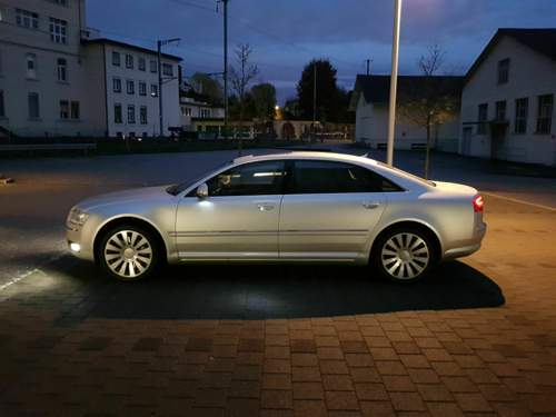

In gewisser Weise ist meiner auch ein größeres Projekt. Eine gezielte Anschaffung mit Langzeittest in eigener Sache, von vornherein mit komplett umgestellter Wartung und Überwachung und Betriebsoptimierung durch diverse Maßnahmen, bei sach - und fachgerechtem Betriebsprofil für einen größeren V8 PKW Diesel in Anlehnung an die Wartung wesentlich größerer Diesel, aber auf den 4.2 TDI im PKW optimiert. Mal sehen was geht, natürlich auch bezüglich Getriebe und Antrieb..
Ich pflege und warte meinen Bj. 6/09 Mod.Jahr 2010, nach sehr hohen Standards, wie ich die kenne und darüber hinaus individuell auf mein Betriebsprofil optimiert, weit über die Hersteller - Wartungsvorgaben hinaus, bzw. fernab davon verbessert, nach Ölanalysen und Betriebsstunden nach meinem eigenen Wartungsplan, so wie ich das kenne aus ganz anderen Bereichen großer Motoren und bereits beim ersten Service angepasst und fortlaufend überwacht und angepasst.
Somit steht er Top da bei 237 k km überwiegend Langstrecke Autobahn mit 50 - 75% Motorlast, wann immer möglich, viel auf Tempomat. Ist halt mein Dienstwagen und dafür 1A in Schuß. Kommt nix besseres nach.....
10 Jahre in meinem Besitz, jetzt im 11. Jahr in Betrieb läuft wie ein Schweizer Uhrwerk.
Hab den fast neu, mit 28 tsd. auf'm Tacho als ehem. Regierungsfahrzeug bei Modellwechsel zum 4H erst 1 Jahr alt, wie neu vom ;-) gekauft, mit 5 Jahren Werksgarantie und trotzdem sofort alles gecheckt und umgestellt, modifiziert und einiges optimiert - kein Chip Tuning, keine Kennfeldänderung.
Langversion mit allem drum und dran, für fast 130 k NP.
So wie er läuft und da steht, macht der noch mal easy dasselbe.
Also auch ein größeres Projekt, aber mit Ausrichtung auf Haltbarkeit, bei hohen Fahrleistungen, im Hinblick auf Betrieb und Wartung und Massnahmen zur Verlängerung der Lebensdauer. In der Tat ein Super Langzeit Test in eigener Sache. 10 Jahre sind schon rum....
