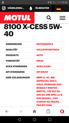

Ich glaub ich nehm das Motul 8100 xclean 5W-40. Das hat die dämliche Dexos2 Freigabe, die mich echt komplett verunsichert.
Das fahre ich schon seit Jahren.
Das gibt es aber auch ohne Dexos 2 Freigabe,heißt aber nicht X-clean.
X- Cess heißt das ohne Dexos2
@DAVE DADDLEY schrieb am 20. Februar 2018 um 10:36:04 Uhr:

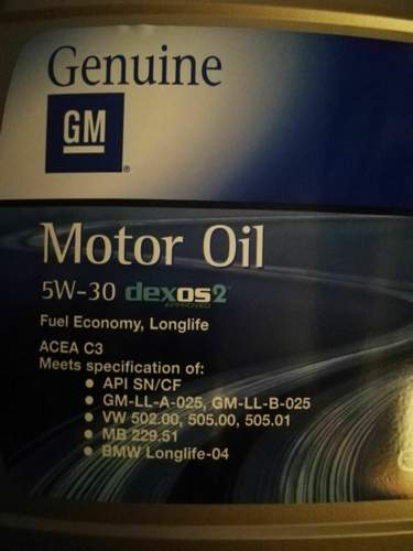

Das wäre dann das. Hat aber nur ne Freigabe für GM Diesel. Was ich wieder absolut unverständlich finde. Das ist bei all diesen ACAE A3 Ölen so, die ich finde. Keins hat die Freigabe LL-A025. Die ohne Dexos2 sind immer nur für Diesel LL-B025 freigegeben.
Laut diesen Freigaben kann man im Diesel also ein A3/B4 Öl (Benziner/Diesel) fahren und ich in meinem Benziner nur C3 (Diesel) weil Dexos2 vorgeschrieben ist?! Zmd. hat mein GM Öl nur noch ne C3 Freigabe draufstehen.
