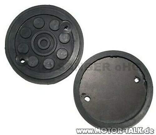

Mit Gummiteller!
Ich habe einen Teller am Wagenheber, auf den ich (da er genau passt) nochmal einen MAHA-Gummiteller mit 10cm Innendurchmesser/12cm Außendurchmesser lege (siehe Bild). Ohne Gummiteller ist das Problem, dass der Wagenheber durch das große Gewicht des Dicken leicht ans Blech kommen kann. Das Gummi, das sich bereits im Metallteller des Wagenhebers befindet, bringt nichts, da es innenliegend ist. Der MAHA-Gummiteller verrutscht nicht und das Anheben gelingt damit sehr "sauber".
Ich habe einen zweiten älteren Wagenheber mit einem Metallring der geschätzt 6 - 7 cm breit ist. Dieser hat vier Nasen an dem Ring. Diese Nasen passten recht gut in die Plastikaufnahme. Trotzdem war das immer etwas wackeliger als einfach einen großen Gummiteller mittig unter die Plastikaufnahme am Dicken zu platzieren. So ist das im Grunde wie auf einer Hebebühne.
Vorher hatte ich mit dem alten Wagenheber auch mit Gummis experimentiert (extra für Wagenheber). Die wurden aber schon bei einmaligem Anheben vom Gewicht des Dicken zerstört. Für so einen Wagenheber wäre dann ein angepasstes Hartholz die Lösung. De obige Lösung funktioniert sehr gut, da die Auflagefläche für die MAHA-Gummiteller eben und groß ist. Da macht dann auch das hohe Gewicht des Dicken nichts aus.
Maha-gummiteller
genau wie beschrieben, ist auch mein Gedankengang.
so einen Teller wollte ich eigentlich nehmen:
http://www.amazon.de/.../ref=s9_simh_gw_p60_d0_i1?...
wenn der überhaupt zusammen mit dem Wagenheber darunter passt-muss ich erst mal messen
Gruß Wolfgang

Hallo Wolfgang
ich habe für meine beiden rangierwagenheber auch ähnliche gummipuffer gekauft. Ich habe einen blech wagenheber von Westfalia, speedy heisst der und ist für tiefergelegte fahrzeuge mit einem vorteil (deshalb speedy), der hebt unbelastet sehr schnell. Man kann in einem zug den teller bis unter die wagenheberaufnahme kommen, wonach der normal weiter hebt.
Der andere, einen alu wagenheber hab ich mal aus jux gekauft. Ist viel langsamer, sieht aber besser aus 😁.
Da kann ich den puffer einfach drauflegen, weil der teller genauso groß wie der puffer ist.
Beim anderen habe ich unten etwas rausgeschnitzt, damit der über die aufnahme geht und somit weniger schnell verrutscht.
Mit den gummipuffer kann man den wagenheber gut unter die originalen wagenheberaufnahmen hochheben, ohne irgendein falz zu verdrücken.
