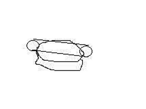

....das soll ja nur so eine Auflage sein wie Deine Gummimatte.... den Adapter kann man abnehmen und einen anderen oder drauf machen.... der orginale bleibt ja immer drauf. 😉
Hoffe ihr versteht wie ich es meine ?!
(Bild)-mal ganz schnell gemalt.... sorry dafür ! 😉
wird also einfach nur drauf gelegt.... fertig !
Senti
Adapterplatte

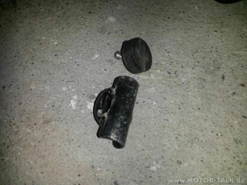

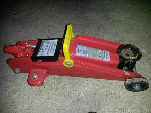

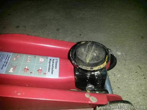

dann hier nochmal Bilder zur Aufnahme am Audi
Wenn man einen Rangierwagenheber nutzt (der Nachrollt) dann sollte man schon drauf achten das er auch Nachrollen kann.... was zB auf einem Geplasterten Platz manchmal nicht so gegeben ist. 😉
Ansonsten passt das AdapterStück super in die Aufnahme vom Wagenheber und unten in die Audiaufnahme.
Für nichtAudis dann eine Gummiplatte.... beide haben einen Stift unten dran der das rausrutschen aus dem Wagenheber verhindert.
