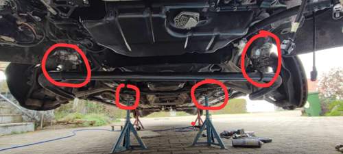

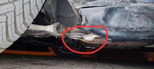

Wo ist genau der Stabilasatorhalterung bzw. Aggregatträger, weil dann stütze ich das mit Aufstellböcken
Habs dir im Bild Rot markiert,
ich weiße ausdrücklich daraufhin, dass Auto aufbocken nicht unterschätzt werden darf, auf eigene Gefahr hin ist und mit viel gesunden Menschenverstand agiert.
Und ich muss mich Korrigieren, ich meine natürlich nicht den Aggregatträger, ich meinte den Hinterachskörper.
Und ganz wichtig, ich habe es in den Bildern so aufgebockt, da meine Wagenheberaufnahmen durchgerostet waren. Ich habe die Schweller neu gescheißt und da kannst kein Bock im Weg haben. Wenn es jedoch möglich ist benutze lieber die eigentlichen Wagenheberaufnahmen da diese ausreichend Verstärkt sind an der Stelle.

Mir ist es lieber über die Aufnahme hoch dann Aufstellbock zum absichern aber wie sichere ich das ab bzw. Wo genau?
Will es also nicht komplett aufbocken nur zum sichern.
Willst du es vorne hoch heben, dann hebe es an der Wagenheberaufnahme hoch und stelle dann einen Bock genau wie ich es in dem Bild aus meinem vorherigen Kommentar gemacht habe. Du siehst eine silberne dicke Metallplatte auf höhe der Wagenheberaufnahme etwas weiter innen. Stelle dort den Bock dann drunter zum absichern.
Falls dir das zu weit innen ist, kannst du den Bock auch unter die Stabilisatoraufnahme stellen. Das ist ne Dicke Fette Metallstange die ganz unten am Auto quer unter dem Motor entlang läuft, dafür muss jedoch der unterfahrschutz weg.
Hinten hebst du das Auto ebenfalls mit dem Wagenheber an der Wagenheberaufnahme an und stellst dann einen Bock unter den Hinterachskörper. Dafür habe ich dir die Stellen auf den Bildern markiert. Suche eine stelle wo er guten halt hat und eine höhe wo der Bock möglichst wenig platz lässt zum Auto.
Solltest du es jedoch nur zum absichern verwenden, kannst du den Bock mit dem Gummiaufsatz auch unter die Metallkante stellen welche du anfangs mal meintest. Denn lieber ist bisschen metall krumm als dass es dich zerquetscht. Jedoch daran aufzubocken, davon rate ich dir sehr ab.

Genau hier wo es rot markiert ist kann ich die Böcke runter stellen
Hast du etwas schärfere Bilder, die rot markierten Stellen erkennt man nicht genau
1
Wo meinst du genau am Hinterachsträger?
Vielen Dank nochmal ich konnte am Hinterachse das Auto absichern war ein super sicheres Gefühl.

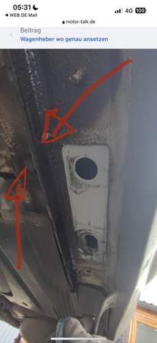

Bloß verstehe ich es nicht wie ich das an der Vorderachse machen soll es ist auf den Bildern nicht ganz ersichtlich
hast du noch den Unterfahrschutz dran? Denn die Stabihalterung, welche ich meine ist sehr offensichtlich, jedoch hinter dem Unterfahrschutz.
Im Bild hier ist nochmal die andere Aufnahme markiert, falls du Sie bisher noch nicht hast.

@thicckombilover schrieb am 20. Juni 2023 um 12:49:27 Uhr:
(Ignoriere den Wagenheber im Hintergrund, das Bild stammt von meinem Motorausbau)
Ich kann allerdings den Unterbodenschutz nicht entnehmen da müsste ich ja das Fahrzeug auf Hebebühne, gibt es keine andere Stelle wo ich das Auto absichern kann, ich muss nämlich die vorderen Bremsscheibe wechseln
