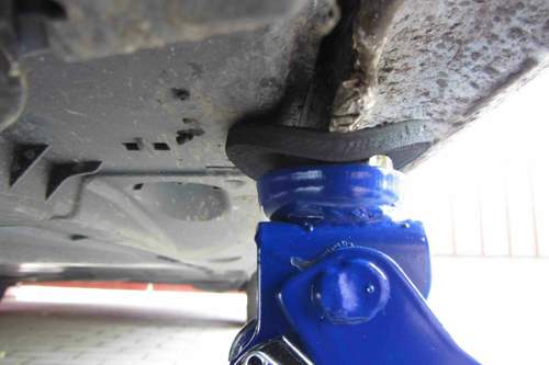

Um konkreter zu werden, habe ich jetzt mal Fotos gemacht:
Objekt: mein Octavia mit 17-Zoll-225er Reifen und Luftdruck für geringe Beladung.
Angehoben wurde vorne links, Teller mittig zum Steg, genau bei der Markierung.
Handbremse angezogen.
Heber: Michelin mit selbsgefertigter Auflage s.o.
Hubhöhe: Vorderreifen befindet sich 2cm über dem gut rollfähigen Boden
Der Rangierheber hat sich beim Anheben um genau 6cm seitlich verschoben.
Wie groß die Kräfte wären, wenn man den Heber an den Rollen blockiert, weiß ich nicht, aber ich war nicht in der Lage den Wagenheber im angehobenen Zustand wieder in seine Ausgangslage zu ziehen, obwohl er auf dem Untergrund schon recht gut rollt.
Dass man keine Nut in einer Hartgummiauflage ( in diesem Fall Eishockey-Puck) benötigt, zeigt das entsprechende Bild recht eindeutlich.
Was man noch sieht: beim normalen Reifenwechsel braucht kein Mensch einen Wagenheber mit größerer Hubhöhe (hier: maximal ca 35cm).
Was man sich, natürlich bis auf @Taubitz, eventuell anhand der Bilder vorstellen kann, ist der Weg, den der Wagenheber sich bewegt hätte, wenn man dessen maximale Hubhöhe voll ausgenutzt hätte:
Geschätzt wären das 16cm. Was da bei blockierten Rollen des Hebers passiert wäre, weiß ich nicht, aber irgendwo müsste dann anderes etwas nachgeben....
daher nochmal:
Ein Rangierwagenheber muss auf geeignetem Untergrund zum Einsatz kommen, alles andere ist Murks.
