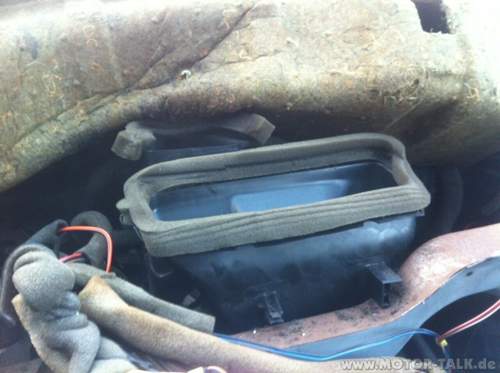

ich war grad mal unten und hab mir das angeschaut...
wie bekomme ich den Kasten auf dem Bild ab? muss ich diesen "stahlträger" dafür demontieren? wie bekomm ich die dämmmatte raus? diese clipse sind ab, schneidet ihr die auf, oder wie bekommt man sie raus?
wenn ich an den Kasten komme, müsste ich eigentlich auch an den Wärmetauscher kommen. wie ist das denn mit den Zügen, muss man da auf etwas besonders achten?
will endlich weiterkommen... 🙁

Kann mir jemand verraten ob man dazu das Amaturenbrett herausnehmen muss? Oder reicht es Handschuhfach, Ablagefach und evtl. die Mittelkonsole auszubauen?
Ich kann mich leider nicht mehr dran erinnern. Den Wärmetauscher habe ich im letzten Frühjahr getauscht und gesehen, dass sich der Schaumstoff auflöst, dem aber leider keine Beachtung geschenkt. Bei den derzeitigen Temperaturen bin ich für jedes Grad mehr im Wagen dankbar... 😁
Viele Grüße
Ronni
Das Armabrett muss raus,sonst kommt man nicht an den Lüfterkasten
bzw. an die Luftführung hinter der die Luftklappe sitzt.
Bäääh ... das wolle ich so nicht lesen ... 🙁
Danke dir!
Ich weiß,ist ne Schei...Arbeit.
Falls du Hilfe brauchst...MK ist ja ums Eck. 😉
