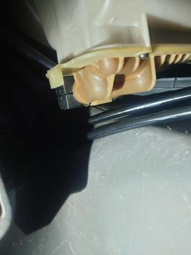

Ja, es sieht sauber und trocken aus, war es aber nicht. Es war feucht, über lange Zeit. Ich habe es an den Schrauben des Verstärkers und an den Schrauben der Sitze gesehen, Rost. Jedes Mal wenn es regnete, habe ich echte Probleme gehabt die Scheiben frei zu halten.
Edit : noch ein Foto von meinem Problem, das ist ein Tropfen den ich erst nach drei Tagen da dran hatte (Der Wagen stand ja auseinandergebaut). Im Probelauf habe ich das nicht gesehen. Das bissl Pisse, hat derart Probleme verursacht. Da möchte ich nicht wissen was los ist, wenn wir hier über Liter reden.
WT undicht

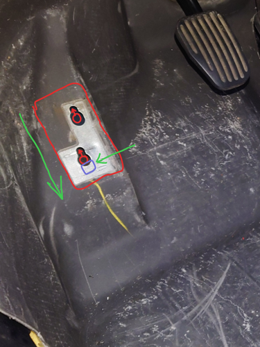

diese Leiste an der Tür wo der Teppich drunter geht. Wie bekommt man die abmontiert ?
Und diese Pedale zum Fuß ablegen war nach unten drücken und raushebeln ?
Die Leisten sind an der A Säule einmal geschraubt meine ich. Das wird sichtbar wenn die Abdeckungen über den Knien demontiert ist. Dann kannst du die Leisten nach oben ausklipsen. 4 oder fünf Klipse.
Diese Fußablage ist speziell. Ich habe ums verrecken kein Foto von der Unterseite nur vom Halter. Habe versucht das mal verständlich zu bezeichnen. Die roten Pfeile beschreiben den Einbau. Ansetzen, hochschieben, fertig. Die grünen Pfeile beschreiben den Ausbau. Ein geeigneten Schraubendreher seitlich ansetzen und die Nase im Bereich des blauen Vierecks suchen und Richtung Dach drücken. Dann sollte sich die Ablage nach unten schieben und abnehmen lassen.
Edit: den Schraubendreher etwas höher ansetzen. Das was chrissA4 gepostet hat, dort kann man die Ablage von unten sehen.

@Volvo_V70_2.4T schrieb am 25. Januar 2025 um 13:53:48 Uhr:
Diese Fußablage ist speziell. Ich habe ums verrecken kein Foto von der Unterseite nur vom Halter. Habe versucht das mal verständlich zu bezeichnen. Die roten Pfeile beschreiben den Einbau. Ansetzen, hochschieben, fertig. Die grünen Pfeile beschreiben den Ausbau. Ein geeigneten Schraubendreher seitlich ansetzen und die Nase im Bereich des blauen Vierecks suchen und richtig Dach drücken. Dann sollte sich die Ablage nach unten drücken und abnehmen lassen.
Genau so ist es richtig 😉

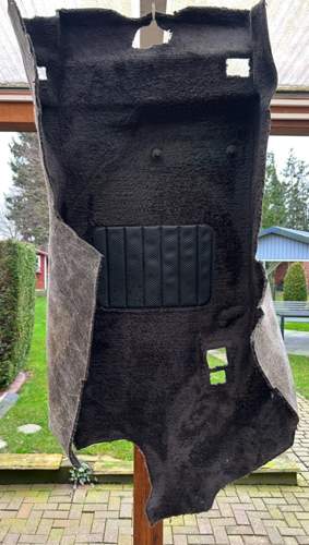

Teppiche sind raus, was eine Drecksarbeit...
Die kann man nicht zufällig neu bestellen? Haha
Abgesehen vom Kühlmittel, poah wie die schmutzig sind und müffeln als ich die angefangen habe zu waschen.
Ich habe da fast 2 Stunden mit dem Kärcher Nasssauger die bearbeitet, dann noch mit Shampoo und einer Bürste. Also 100% krieg ich diese Mistdinger nicht sauber vom ganzen dreck 😁 Aber besser als vorher allemal.
Die Dämmmatten haben gott sei dank nichts abbekommen sind unten trocken.
Hab die obere Schicht mit Kärcher bearbeitet und dann noch manuell per Hand alles sauber gemacht.
