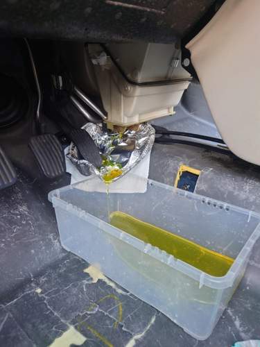

Gestern ist mir auf der Autobahn beim beschleunigen bei ca.160 km/h der Wärmetauscher geplatzt.
Es hat gezischt und gequalmt und ich wusste sofort das ist der Wärmetauscher.
Ich bin dann langsam weiter,Kühlwasser Anzeige im Blick behalten und dann aufm weg nach Hause auf der Landstraße ist mir dann plötzlich das ganze Wasser aus dem Wärmetauscher gelaufen und lief unterm Auto raus.
Ich bin dann die letzten 3 Kilometer dann ohne Kühlwasser nach Hause gefahren.
Ich hoffe der Motor und die Kopfdichtung haben nichts abbekommen.
Ich hab Heute den Wärmetauscher ausgebaut und gesehen das er unten gerissen ist.
Das hab ich so auch noch nicht gesehen.
Habt Ihr ne Idee wie sowas passieren kann ?
Ist eventuell der Druck zu hoch gewesen im System ?
Normal lässt der doch den Druck ab wenn er zu stark wird oder ?
Es war auf jeden Fall beim beschleunigen mit hoher Drehzahl.

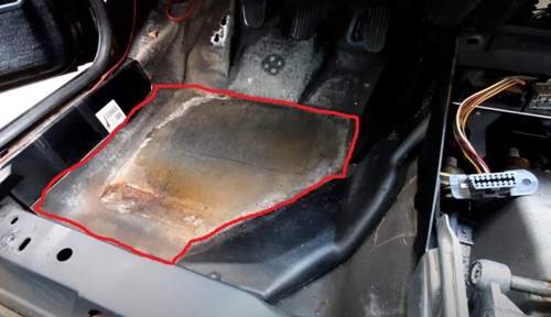

Hab mal ein Bild angehängt aus einem YouTube Video.
Also das ist ja die Dämmung, sollte dann so ausgeschnitten werden wie von mir markiert ?
Was ist mit dem Teil unter der schwarzen Lüftung und z.b. dem Teil in der Mittelkonsole unter dem Wärmetauscher?
Und wenn meine Bestandaufnahme (Wahrscheinlich am Sonntag) nur eine geringfügige oberflächliche Nässe sieht?
Dämmung
Raus damit. So viel wie geht!
Das Wasser läuft ja zum tiefsten Punkt. Die Matte auf dem Getriebetunnel ist in der Regel unauffällig
Ok
Die Matte kann ich dann wieder reinsetzen und mit Panzertape (?) zumachen ?
