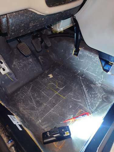

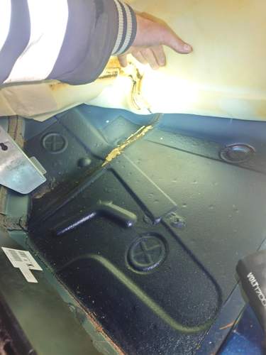

Na nen bisschen musst du schon ausbauen. Vorn müssen die Leisten im Einstieg ab, Sitze vorn lose Schrauben erst dann bekommst du den Teppich raus. Die Dämmung (grau) ist das Problem, sie wird viel aufgesaugt haben. Die bekommt man nicht raus ohne sie zu schneiden oder es wird total entkernt. Das ist ein Stück, Fahrer und Beifahrer. Den Zustand herzustellen wie auf den Fotos ist keine Tagesaufgabe. Habe 1h gebraucht, die Sitze waren angeklappt. Bei mir war der WT aber auch nur minimal undicht, du siehst ja den ganzen Rost in dem Bereich. Ich habe zum Beispiel die Dämmung nur unterfüttert und dann alles was saugen kann da reingequetscht und könnte damit mein Ziel erreichen. Ob das bei dir auch funktioniert musst du entscheiden wenn klar ist wie groß das Problem ist.

Wenn du mit der Hand unter die schaumstoffdämmung fährst (Plastikleiste beim Einstieg ausclipsen, dann kannst du ihn anheben) und es dort am Bodenblech schon nass ist, ist der Schaumstoff völlig angesoffen.
Dann musst du mit dem Cuttermesser einen waagerechten Schnitt vorne und beim Mitteltunnel machen (etwa auf Höhe der Pedale), die Dämmung verkehrt (also mit der bitumenartigen, harten Schicht nach unten) auf den Boden legen und den Schaumstoff ordentlich und mehrfach auspressen und auswaschen mit dem Gartenschlauch, bis sich nur noch reines Wasser ohne "Frostschutzgeschmack" heraus pressen lässt. Das ist eigentlich der einzige wirkliche Aufwand.
Und dann ordentlich durchtrocknen lassen vor dem Wiedereinbau, sonst schimmelts bald. Der Schaumstoff ist ziemlich dick, das hat bei mir über dem gut eingeheizten Kaminofen ca. einen Tag gedauert.
