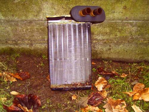

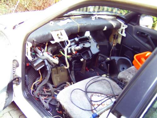

Also ich kann nur sagen das ich einen blauen Deckel habe und mir vor kurzem die kochendheiße Kühlflüssigkeit auf das Bein gespritzt ist und eine weiße Wolke aus den Lüftungsschlitzen kam.
Danach habe ich den Regler komplett auf Kalt gestellt und konnte ohne weiteren Spritzer und Wolken noch bis nach Hause fahren. Danach haben wir den Wärmetauscher gegen einen vom Schrottplatz ausgetauscht und das hat für uns Laien mehrere Tage gedauert.
Jetzt habe ich das Glück, dass die Heizung voll aufgedreht im Leerlauf (Motor bei 90°) komplett kalt bleibt und beim Fahren (Motor unter 70°) leicht warm wird. Das System wurde entlüftet.
Nach stundenlanger recherche hier durch 100 verwirrende und wiedersprüchliche Threads zu genau diesem Thema wurde ich überzeugt das es das Ventil im Bypass ist oder das Thermostat.
Ich wäre sehr dankbar wenn eventuell jemand zu meiner Version des Problems ein paar Worte verlieren könnte.
Es ist ein VW Passat (Bj. 88, Benziner, 66kW, keine Klimaautomatik oder Klimaanlage)
Wie schon gesagt bin ich ein totaler Laie und habe kein großes Wissen was Auto betrifft, bin aber sehr interessiert.
Ach einmal kam auch ein schwarzer Schaumstoff aus der Lüftung, der in der Hand zerbröselt.
Grüße,
Mirko
Neu kostet der WT nicht viel und man weiß daß man für die wahrscheinliche Restlebensdauer des Autos Ruhe hat, den vom Schrott kanns Dir morgen wieder zerlegen....
Mehrere Tage ist schon heftig...
Wenn der Motor im LL warm wird und halbwegs auf 90°C bleibt und beim Fahren kälter wird hängt wahrscheinlich der Thermostat offen.
Fahr mal ne Runde, bleib stehen lass den Motor laufen, mach flott die Haube auf und lang den Schlauch an der unter aus dem Kühler rausgeht, wenn der warm ist und Du unter ca. 85-90°C Motortemperatur hast dann hängt der Thermostat offen, tauschen.
Die Temperaturanzeige ist auch mit ein bisschen Vorsicht zu genießen, die zeigt manchmal Phantasiewerte an.
Mein Thermostat hängt auf offen, ich komme nur auf ca. 80°C (gemessen mit nem nachgerüsteten Thermometer) und die Karre heizt rel. gut, mein WT ist allerdings auch rel. neu.
Es kann sein daß der WT den Du vom Schrott geholt hast verkalkt ist und deswegen die Heizung nicht geht.
ciao, Jockel

also erst mal um welches  Heizsystem handelt es  sich  Normale heizung oder  manuelle  Klima   oder  Climatronic ?
also  zu dem schwarzen Schaumstoff aus der Lüftung: das ist der Dichtbelag der Klappen insbesondere  der Temp Klappe .  Dann mindert das die Heizleistung  extrem ,wenn sie irgendwann komplett blank ist. Beim Passat wird  die Heizleistung   über  diese  Klappe  durch hinzugabe von Kaltluft reguliert . Der hat kein Ventil   der  den Durchfluss  durch den WT regelt.   Der WT ist dauerhaft durchflossen .
Aber im stand  im LL  sollte die Heizung  trotzdem  warm werden . Ist keine Heizleistung da   deutet das auf  Bypass  oder WT fratze
anders Problem könnte natürlich das du bei zusammenbau was vermurkst hast und die Tempklappe nicht öffnet
wenn die Temperatur  unter der Fahrt  auf 70 grad reelle temp geht  ist mit ziemlicher sicherheit  der Termostat daueroffen oder  der  dichtring hat sich dazwischen gearbeietet   egal raus muss er  eh.
wenn du einen Bypass vor dem WT hast dann  kann der gerne  auf durchzug schalten  dann hätte  aber auch dein WT  ein durchfluss problem oder der system gesamt druck ist zuhoch
das könnte  auch das Phanomen erklären das du im stand  keine heizleistung bei 90 grad hast  und  bei 70 grad  laues  lüftchen
bei 70 grad ist der systemdruck niedriger  könnte sein das der  Bypass   dann wieder  teilweise  schließt   aber  auf jedenfall diesen checken  oder direkt totlegen  das ist ne  hilflose  Felkonstruktion die  VW  als  letztte  maßnahme   wegen des inen bekannten WT problems  in manche  modell eingebaut hatte  😁
kannst du aber  leicht testen   wenn der Bypass drucklos offen ist ist er platt  also kurz ausbauen reicht da
erkennst du an einer  querverbindung   vorne  im motoraum  zwischen  den Schläuchen  des WT
mal  nebenbei gesagt   war eine sehr dumme idee  den WT beim schrott auszubauen und dann in deinen zu transplantieren  um 30 euro zu sparen . wer ist denn auf die glorreiche Idee  gekommen . oder  wolltest du am  toten Objekt die Operation üben   dann macht das Sinn 😁
