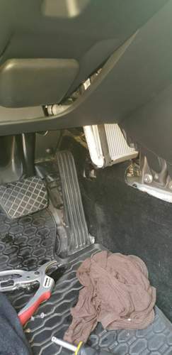

Servus liebe Gemeinde,
Brauche unbedingt Hilfe... Bei meinem Golf 7 GTD funktioniert die Heizung auf der kompletten rechten Seite nicht... Die linke Seite funktioniert 1A. Die Stellmotoren habe ich gecheckt, drehen sich ebenfalls 1A... Ich habe mir gedacht, dass der Wärmetauscher eventuell verstopft ist, da dies gerne mal beim Golf 7 passiert.. Hat vllt jmd eine Anleitung wie man diesen wechselt und wo er genau sitzt... Wäre für jede Hilfe seeeehr dankbar...

Achso ok... Und hat vllt jmd eine Anleitung um den Fußluftströmer auszubauen? Ohne ihn auszubauen geht der WT nicht raus... Es sieht so aus als ob ich den Knieairbag dafür ausbauen müsste 🙁
Nein Airbag brauchst du nicht ausbauen erst die seiten verkleidung von mittelkonsole unten abbauen und dann unten fußraum verkleidung ist relativ einfach das sind Torx schrauben.
Also bis zum WT kam ich, nur das herausziehen ging nicht weil der Luftausströmer stört... Der Schlitz der Schraube für den Ausbau des Luftausströmers scheint genau dort zu sein, wo der Knieairbag ist...

Den luftauströmer der ist glaube ich mit 4 torx geschraubt lösen und einfach rausziehen.
Habe den Wärmetauscher von VW wechseln lassen, auf der Rechnung taucht "Knieairbag demontiert" auf.
Ach was brauchst nicht knieairbag ausbauen habe den wt doch auch gewechselt.
So hier noch paar bilder

Ich habe mir das gestern Abend mal
kurz angeschaut, an den WT kommt man gut ran. Aber die Luftdüse Fußraum muss auch demontiert werden! Diese scheint rechts gesteckt zu sein und links habe ich eine Schraube gesehen. Sind da sonst noch Schrauben? Wollte nicht extra das halbe Armaturenbrett auseinandernehmen...
F2243173-f634-43e9-856f-1a95ad678d0e
9b5009a1-a565-41be-afc6-758de745efd2
An den wt kommt man gut drann einige schrauben sind da schon die du abschrauben muss aber ist relativ einfach
