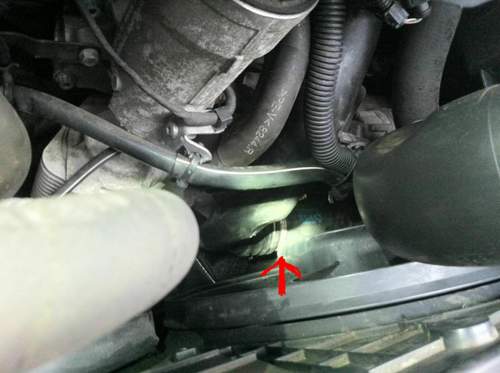

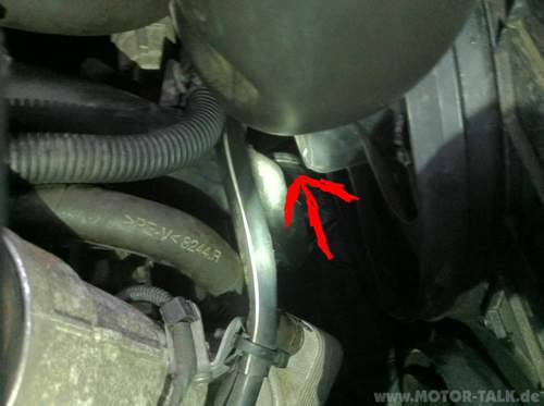

Habe mal 3 Bilder gemacht Bild 1 und 2 ist der Schlauch abgetrennt,
Bild 3 ist er wieder "drauf" sobald ich aber gas gebe löst er sich wieder.

auf den fotos kann ich das recht schwer lokalisieren, hast du eins von weiter weg?
kam da flüssigkeit raus?`
wenn nein könnte es ein unterdruck schlauch sein!

Etwas Öl ist auf der Schutzfolie, dachte an den Schlauch vom Turbo?

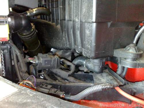

der ist DICKER
hier der ladedruckschlauch-
ich würde eher auf unterdrucksystem tippen- passt auch zum notlauf

1) foto oben ^ist Kühlwasser
2) ist ladedruck
Also auf deinem 2tem Bild ist auch die blaue Schrift zusehen wie auf meinem 3ten Bild.
Da ist es der Ladedruckschlauch. Mal sehen was sie für die Reparatur verlangen.
