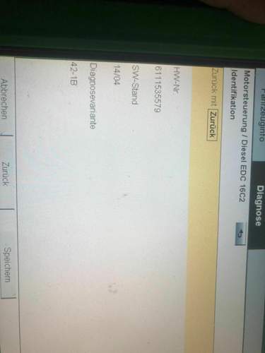

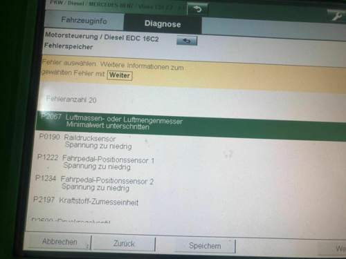

Ich tippe immer noch auf motorsteuergerät. Hau paar mal aufs Kombiinstrument?
@w124250turbo schrieb am 1. März 2021 um 22:40:19 Uhr:
Das wurde ausgelesen und für ok befunden. ??
Kann man den Kurztest mal sehen?
https://www.motor-talk.de/.../...pingt-nicht-mehr-an-t5865160.html?...
Und noch einen da zu wir kriegen die 10 Seiten voll.
Bitte..vom MSG....
Img-20210226-wa0010
Img-20210226-wa0009
