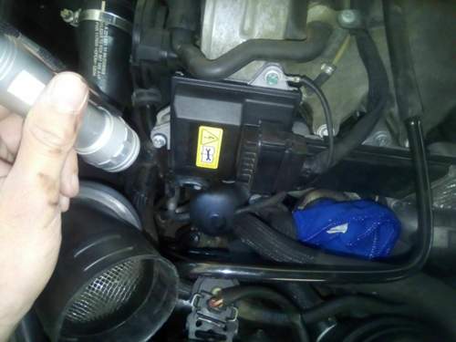

Fertig.Pulsationsdämpfer getauscht.Jaul Geräusch weg.Dauer 25min.Das zweite mal würde ich den PSD in 12 min wechseln.
Bei dem CL600 W216 kommt man super von oben dran.Einfach nur den linken Luftfilterkasten entfernen (3 schrauben plus Stecker),sonst nichts.Mit einer 17er Nuss mit gelenk den PSD rausschrauben und den neuen reinschrauben.
Davor bitte mit einem Bremsreiniger um den Dämpfer richtig sauber sprühen,in das Öl darf nichts reinfallen.Als der alte PSD raus war habe ich zusätzlich noch ein sauberes Tuch in das Loch eingetaucht und das Öl aufgesaugt um sicher zu gehen dass kein Dreck reingefallen ist.Nacher noch drauf achten dass der Schlauch von der Kurbelgehäuseentlüftung wieder unten am Luftfiltergehäuse drauf sitzt.
Eins noch,das Loch vom Turbolader am besten mit einem tuch zumachen,auch dort darf natürlich nichts reinfallen.
Mfg Arkadius

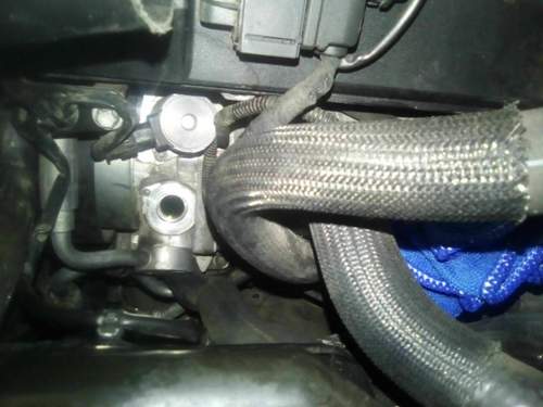

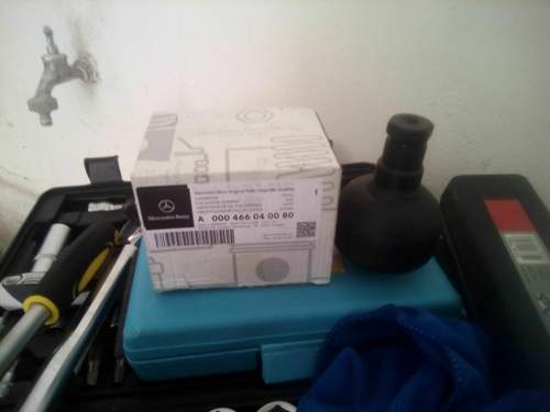

Habe jetzt den Pulsationsdämpfer erneuert mit gemischtem Ergebnis!
Das lästige Vibrieren bei 2000U/min ist endlich weg, das Fahrzeug fährt sich wieder butterweich.
Leider "Jault" er im Standgas und bei höherer Drehzahl weiter. Im kalten Zustand mehr als im warmen würde aber auch vorsichtig sagen, dass es sich ein wenig gebessert hat...
Bei bloßem Blick in die Pumpe ist mir aber auch aufgefallen, dass mein Öl ziemlich Grün/Schwarz ist. Riecht aber noch nicht verbrannt o.ä. Werde die kommende Woche das Öl wechseln in der Hoffnung, das Jaulen somit zu beseitigen bzw. zu mindern. Pentosin und Filter habe ich schon.
Teilenummer
Bauort
Blick in die Pumpe

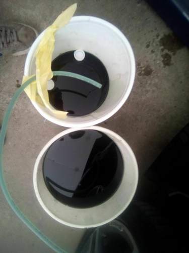

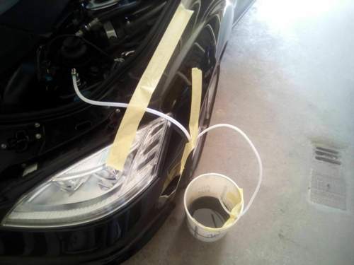

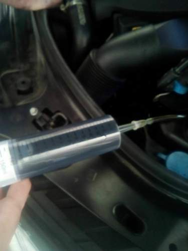

Melde mich zurück, Pentosin und Filter wurden getauscht. Öl wie auch Filter waren am ende, am Ringmagnet hing auch ordentlich Späne... naja werde Öl und Filter zukünftig jährlich wechseln. Das Jaulen wie auch Vibrieren sind nicht mehr zu vermerken. Voller Erfolg würde ich sagen.
Auspumpen des Auslgeichbehälters
Rücklauf in Eimer
Altöl

Ja, ist auch auf einen meiner Fotos zu erkennen

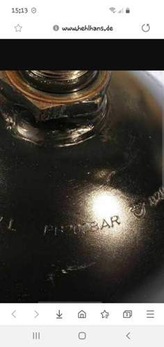

Bei meinen CL 500 BJ 2006 ist der Pulsationsdämpfer leicht undicht. Wie hoch ist den das Anzugsdrehmoment? Wird der Dämpfer so in die ABC Pumpe geschraubt, oder ist dazwischen noch eine Dichtung?
Das ist ne Passung. Ist keine Dichtung dazwischen. Drehmoment wüsst ich jetzt nicht auswendig. Erinner mich nur daran das ich diesen sehr sehr schwer rausbekommen hatte. Die Mutter die drauf ist bricht meistens ab. Dann musst du die Pumpe ausbauen.
Der Dämpfer ist lose, rausschrauben wäre nicht das Problem. Hab ihn versucht mit einem Maulschlüssel anzuziehen, reicht aber anscheinend nicht. Werde die Pumpe mal lösen und mit Knarre und Nuss den Dämpfer anschrauben.
Da ist natürlich eine Dichtung dazwischen.
Dichtung
Servus,
Bei mir saß beim alten wie auch beim neuen ein Gummidichtring. Ist auch auf einem der Fotos Neu/Alt zu erkennen.
Pulsationsdämpfer: 000 466 04 00 80
