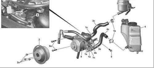

Habe w221 S500 Bj 2007. Der PSD sitzt direkt auf Tandempumpe.
Jemand hat geschrieben eine ausbau wie im WIS beschrieben ist ncht nötig.
Meine Gedanken:
Riemen ausbauen.
Tandempumpe Riemenantriebsrolle (3 Schrauben 2a) ausbauen
2 Schrauben 9a ausbauen, eventuell noch die Nummer 5 und Pumpe zur Seite legen damit ich mit passende Nuss PSD abschrauben kann.
Neuer rein 45Nm Anzugsdrehmoment , alles wieder zusammenbauen und einmal entlüften.Pentosilstand überprüfen.
Bild ist angehängt.
Danke für Eure Vorschläge.

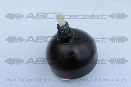

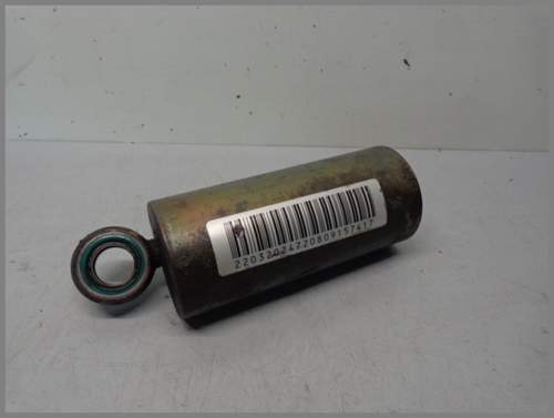

Hatte schon mal nen kurzen Komment abgegeben, es wir oft der "Pulsationsdämpfer" mit dem "Druckbehälter" auch Bullenei genannt verwechselt.
Bei mir war der Pulsationsdämpfer undicht, habe diesen aufgeschnitten da ich dachte da kommt jetzt ein technisches Wunder zum Vorschein. Es ist ein vollkommen leeres Gehäuse ein Zylinder. Dieser hat einen Eingang u Ausgang der um 180 Grad versetzt ist, das ist alles. Die Beruhigung der Flüßigkeit (Pentosin) wird erzeugt dass die Flüßigkeit durch das Rohr (Pulsationsdämpfer) genannt geleitet wird.
Der Druckbehälter (Bullenei) hat einen Membrane ist also in zwei Hälften geteilt, in einer Hälfte Gas in der Anderen Pentosin. Bekanntlich lässt sich Flüßigkeit so gut wie nicht komprimieren, also drückt dies gegen das Gas welches sich komprimieren lässt und gleicht dadurch Stöße aufs Fahrwerk aus. das war rudimentär erkläret aber jeder sollte jetzt den Unterschied kennen. Mit der Zeit wird dich Membrane undicht, was dann passiert muss ich nicht näher erklären.

Da schmeisst du aber so einiges durcheinander......
Das Teil auf deinem Foto 2 kann man nicht einzeln tauschen, das ist Teil der Hydraulikleitung.
So zumindest beim W220, ich bin mir nicht sicher, ob das Teil im W221 überhaupt verbaut ist.
Da in dem Teil weder Gas noch Membran verbaut ist, hat das auch nichts mit stärker gewordenen Pulsationsgeräuschen zu tun.
Der Membranbehälter mit Stickstoff ist zu tauschen.

@Harry144 so kenn ich das auch. Das Teil auf dem 2. Bild ist im W220 und im C215 verbaut. Im W221 kenn ich das so nicht…
