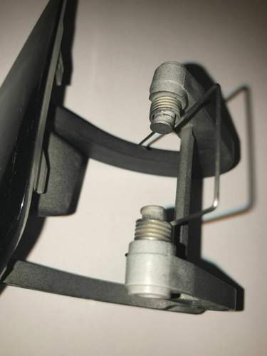

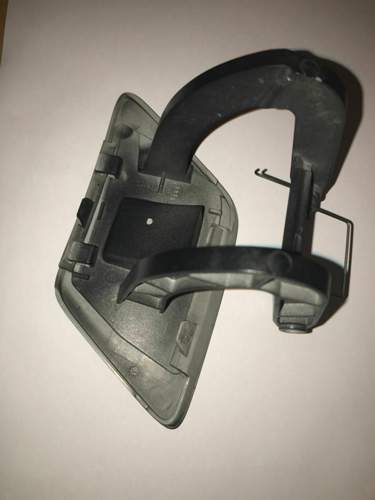

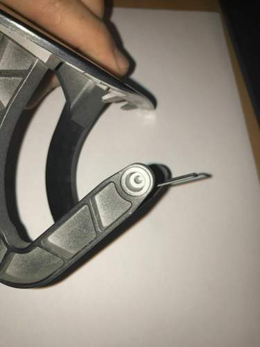

vor einiger Zeit habe ich nach einer Fahrt entdeckt, dass die Abdeckklappe der rechten SRA-Düse zwar noch im Loch hing, aber nicht mehr im Scharnier war. (Ich hatte vorher bei ca 120 auf der Autobahn gespült. Vielleicht gab es einen Windstoß, oder die Klappe hat geklemmt, keine Ahnung..)
Wieder an den usrpünglichen Ort klipsen ging nicht.
Ich habe im WIS leider keine Hinweise/Bilder gefunden, wie diese dieses Scharnier stoßstangenseitig aussieht (nur zum Düsentausch der SRA). Noch kann ich mit ins Loch leuchten und reinsehen erkennen, ob da etwas abgebrochen ist. Die Klappe sieht aus, als wäre da nichts abgebrochen. (Siehe Bilder)
Weiß jemand mehr?
Ist die Klappe an einem kleineren Bauteil, oder direkt am Stoßfänger befestigt, normalerweise?

kannst du nihct die klappe auf der anderen seite öffnen (zb mit einem dünnen schraubenzieher ) und nachschauen? sie wird ja offenbar nur durch die feder in der "geschlossen" Stellung fixiert.
Jo, hab ich gemacht. Hab auch das Handy ins Loch gehalten und mit Blitz fotografiert. Hat mich leider auch nicht weitergebracht. Man erkennt nicht, ob da ein Stift drin sitzt oder ob was abgebrochen ist oder so..

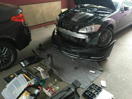

So, ich habe ihn repariert und für den Fall, dass noch irgendjemand mitliest, halte ich jetzt mein Versprechen und berichte:
Es war letztlich ein Stück von der Innenverkleidung der Stoßstange abgebrochen.
Ich habe sie nach der folgenden Anleitung abgenommen:
https://www.motor-talk.de/.../...on-ballast-installation-v4599320.html

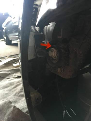

Achtung: Bei mir (MOPF) waren noch 2 weitere Schrauben zu lösen, die mit Gummis die Stoßstange rechts und links am Radhaus an den Rahmen fixieren (Siehe Foto mit Pfeil o. Text)
Ich hatte 3 Kabel mit Steckverbindungen drunter: 1x PDC, 2x TFL.
Dann war der ganze Spaß ab und nachdem ich das Styropor abgenommen hatte, konnte ich endlich sehen was los war: Hinter dem Lackierten Teil der Stoßstange sind 3 Panele, die fast die gleiche Form wie die Stoßstange selbst haben, bis auf ein paar Pins und Erhöhungen, um die Anbauteile (Lampen, Sensoren, etc.) einzuklipsen. Danach kommt Styropor. In eines dieser 3 Panele kommt die Klappe rein und zwar -Achtung: Benzqualität vom Feinsten- nur durch zusammendrücken der Plastikflansche an der Klappe (Siehe auch die Bilder in meinem ersten Post). Ich dachte echt mich tritt n Pferd. Auf der "gesunden" Seite hatte das Ding 6mm Spiel!!
Naja, ab hier erspare ich euch längere Ausführungen: In meiner Verärgerung habe ich beschlossen, dass MB keinen Cent von mir sieht und ein Loch gebohrt in den übrigen Stumpf und eine Schraube in die Klappe geschraubt (Am Besten man hat eine biegsame Welle o.ä. denn wegen der Krümmung der Stoßstange kann man nicht gerade bohren.) Und das Loch muss 100% sitzen, sonst klappt die Klappe nicht wieder an ihren Ort. Das war bei mir leider nicht der Fall, aber da die Ingenieure von Daimler ja auf Plastik stehen, konnte ich die letzten 3mm mit dem Heißluftfön erreichen.
