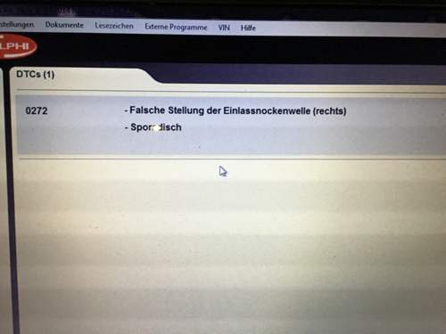

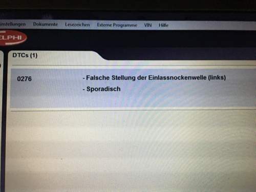

Mal so nebenbei OT: Es wird ja nie langweilig :D MKL ist an. Habe es ausgelesen. Code 0272 Falsche Stellung Einlassnockenwelle links.
Kettenradproblem sollte bei BAUJAHR 6.2007 kein Problem mehr sein. Spricht wohl für defekten Nockenwellenmagneten obwohl schon der neue verbaut sein soll. Bei meinem W211 habe ich den Fehler auch sporadisch wieder.
Habe den Sensor auch in Verdacht obwohl er nicht direkt da steht.
Das nur mal nebenbei fürs Fachsimpeln :D
Mit der Kettenradproblematik hat das nichts zu tun. Diese Verstellmagneten sind ein Leiden bei den M272/273. Habe bei mir gerade gestern erst einen gewechselt, ebnfalls Einlassnockenwelle aber rechte Seite (Fehlerspeicher Auszug anbei). Bei mir war die MKL allerdings NICHT an, aber der Fehler kam ständig wieder nach dem Löschen. Zum Glück kostet der Verstellmagnet nur 22€ im Online-Teileshop:
http://www.mercedes-originalteile.de/Bauteile/Sonstiges/Magnet-oxid.html?listtype=search&searchparam=272
Der ist komplett mit Dichtung / O-Ring - muss also nicht extra bestellt werden.
Auf der rechten Einlassnockenwelle ist der Tausch eher einfach, da nur ein Halter für die Unterdruckleitungen im Weg ist (3 Schrauben). Auf der linken Seite habe ich bei mir auch schon gekuckt wegen Ausbau, weil da sifft bei mir das Öl etwas raus. Leider ist da aber der Ölkühler verbaut, zwar bestimmt kein Hexenwerk aber rechts ist es deutlich leichter. Ich glaub bei den Auslassnockenwellen ist nichts im Weg.

Hallo ;),
Ja das kenn ich . Bin auch Delphi Nutzer :).
Bei meinem m272 ist sie jetzt auch aus, steht allerdings immer wieder im Speicher . Bin am Überlegen alle 4 zu erneuern.
Mit dem Ölkühler machte ich schon meine Erfahrung .
Als Tipp : Kauf dir einen Satz Außentorxringschlüssel. Dann kommst du da super bei ohne Ausbau von irgendwelchen Teilen :)
Danke, an einen Außentorx-Ringschlüssel habe ich nicht gedacht. Das heißt ich käme dann auch am Ölkühler vorbei ohne den auszubauen? Ich werde vermutlich den Verstellmagneten komplett tauschen auch wenn er keine Fehler anzeigt. Wäre blöd wenn ich nur die Dichtung neu mache und dann verreckt das Teil kurze Zeit später...
Ja, die Delphi ist ganz ok. Besonder bei OM646 mit Delphi Einspritzsystem kann man da schon ein paar Sachen machen. Der Fehler 0272 heißt auf der Daimler Diagnose übrigens etwas anders --> siehe Bild anbei. Habe auch mal mit der original Star-Diagnose ausgelesen.
