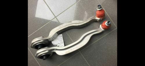

Hallo w221 Freunde,
Folgendes Problem: Beim Überfahren von harten Kanten wie zB. Kanaldeckeln, Absätzen in der Fahrbahn oder Schwellen bei Bahnschienen poltert es vorne links extrem in den Innenraum.
Es knallt bzw. poltert stark und schlägt richtig laut in den Innenraum durch.
Ich war nun in der Werksattt. Diese konnte jedoch nichts finden alles abgesrückt. Sie hören das Geräusch auch. Der Vorschlag war bis Ende des Jahres zu warten. Dann ist die Inspektion fällig. Dann möchten sie schauen ob sich etwas mehr getan hat und etwas deutlich ausgeschlagen ist.
Hat jemand schon mal so etwas erlebt? Der Wagen hat ca. 100 000km gelaufen.
Das es der Dämpfer ist hält der Meister für recht unwahrscheinlich bei der Laufleistung. Hatte er zumindest noch nicht.
Das knallen passiert sozusagen immer wenn man auf eine Kante drauffährt. Also wenn das Fahrwerk von vorne einen Schlag bekommt. Darum denke ich auch nicht das es der Dämpfer ist sondern irgend ein Gelenk.

So Leute, heute habe ich die Zugstrebe gewechselt.
Laut Anleitung bzw. Informationen muss beim 4 Matic die Antriebswelle raus.
Das bekommt man auch ohne Ausbau leicht hin ! Zugstrebe erst am Gummilager lösen.
Danach den Kugelkopf lösen und durch verdrehen bekommt man die Zugstrebe raus.
Benötigtes Werkzeug: Standart Knarrenkasten und Drehmoment.
Spezielles Werkzeug: 21 Nuss / Außentorx Set als Nusssatz.
Das Geäusch ist endlich weg! Bild vom Lager hänge ich an.

die beschriebenen Symptome habe ich einige Monate ertragen. Mein W221 S500 4Matic mit 170000km wurde mit neuen Koppelstangen und Stabilisatorgummis bestückt. NULL Erfolg. Der Tausch der Querlenker, die von den Vorderrädern nach vorn zur Mitte gehen brachte völlige Ruhe ??

Die nennt man Zugstreben!
War der letzte Satz von Dir eine Frage oder eine Aussage?
Sorry, die Fragezeichen sind an dieser Stelle falsch und irrtümlich dahin gekommen. Ein Emoticon mit Ausdruck großer Freude war vorgesehen. @Hyperbel: Den Begriff „Querlenker“ habe ich vom Zettel genommen. Stand genauso aufgedruckt auf den Teilen.
4274c6dc-bedb-41b4-a502-92be481e8828
F549fa87-fdd7-46b5-bc7c-a882c18a5668
... und noch ein Fehler, falsches Foto reingerutscht.
Ja, Mercedes hat da oft eigene Bezeichnungen.
Querlenker (auch die klassisch als solche bezeichneten quer verlaufenden Lenker zu den unteren Traggelenken) heißen bei MB meist "Federlenker"
Das gilt meiner Info nach für die meines Erachtens präziseste Bezeichnung Deines ausgetauschten Bauteiles "Zugstrebe" ebenfalls.
