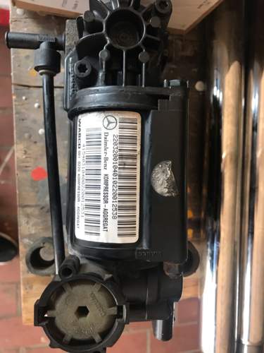

Normal hört man den nicht während der Fahrt. Im Stand läuft er eigentlich nie, nur in Ausnahmefällen wenn zu wenig Menge/Druck da wäre. Wenn du ihn hörst, solltest du auf jeden Fall die Aufhängungen erneuern, da die wahrscheinlich erledigt ist (Federn und Gummis)
würde ich dann gerade mit neu machen.

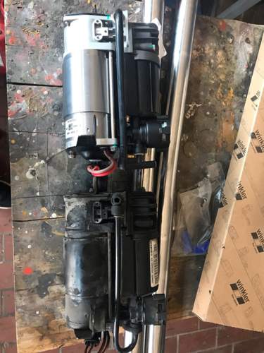

Kompressor ist getauscht, und macht seine Arbeit. War definitiv nicht verkehrt den zu tauschen, der neue springt schon grad schon nichtmehr so oft an wie der alte. Und ist leiser- check.

Angehoben habe ich ihn mehrfach schon, das klappt jetzt auch sauschnell!
Bin seit Kompressortausch 60 km gefahren….vielleicht dauerts noch bisschen, keine Ahnung.
