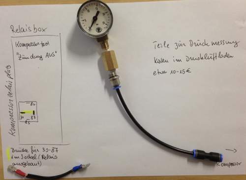

@Gerrit1105 Kompressordruck kann man auch ohne SD ermitteln. Wenn du das machen willst sag Bescheid
ja, das würde ich dann erst mal machen, alles andere ist ja sinnfrei….
Ich weiss es echt nicht Jungs….was da los ist
@Gerrit1105 Ich bin vor 4 Jahren durch die selbe Situation gegangen. Das system ist so komplex, dass die Symptome oft schwer zu deuten sind.
Wenn du den Druck messen willst, kann ich dir leihweise ein Manometer mit ein paar Anschlüssen schicken, und eine Anleitung wie es geht. Allerdings denke ich, dass der Kompressor bei in jedem Fall fällig ist.
Das ist was du brauchst
https://www.miessler-automotive.com/...se-W220-Kompressor-Luftfederung

Hallo Bambeger,
Das wäre natürlich sehr geil!
