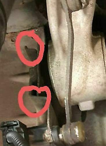

Genau das soll er ja machen. Die jetzt herausgefundenen 66cm Höhe, die ja VL mit den 2,5v am sensor übereinstimmen, auch VR einstellen und dann den rechten sensor mit Halter solange drehen bis er auch 2,5v anzeigt. Dabei auch immer wieder die Höhe kontrollieren und gegebenenfalls auf die 66cm korrigieren. Dann hinten die Dämpfer ausbalancieren (muss man etwas probieren) bis rechts und links gleich ist und der Sensor auch 2,5v anzeigt. Hinten kann es dann sein dass er etwas höher ist wenn alles stimmt. Ich schätze hinten sind 68cm. Was aber ok ist. Wenn das dann so überall stimmt dem Steuergerät sagen: so ist es jetzt richtig (kalibrieren) und dabei dann die Mittelwerte der Winkel eingeben.
Eigentlich ganz einfach.
Das alles natürlich mit dem original sensor und nicht mit dem China Ding. Ich glaube nicht das der originale kaputt ist.
Im Bild hab ich dir eingemalt wo du gegen klopfen sollst. Je nach Richtung in die du den sensor drehen willst.

Der Halter von Sensor ist am Auto dran geschweißt. Da kann ich nicht dran klopfen. Bringt nicht, wenn festgeschweißt... Meinst Du etwa die dicke Schraube vom Quwelenker lösen und gegen den Halter klopfen?
Das hast Du geschrieben:
"den rechten sensor mit Halter solange drehen bis er auch 2,5v anzeigt. "
Der Sensor lässt sich nicht drehen? Muss ich den Sensor vorher lösen? Sorry, verstehe wieder nicht, wie Du das genau meinst...Meinst Du ich hätte das sonst nicht schon gemacht?

Habe mir grade das Foto von Kuni angesehen, in der Tat möchte er wohl das du am Halter klopfst, das der am Boden angeschweißt ist kann ich weder verneinen noch bestätigen, und wie gesagt bin zu fett und zu faul um jetzt unter meinen zu kriechen. (könnte sich bald ändern, seit heute ist er der Meinung mir mitteilen zu müssen das HL undicht ist.. hat der auch nur eine ungefähre Ahnung was er mich mit HL Undicht mal kann??? 🙁((( ) Könnte also sein das ich da bald mal draufschauen darf. 🙁
Ersatzweise könntest du die Schrauben des Niv. Sensors lockern und versuchen den zu verdrehen, wie sagte Monaco Franze?: "A bisserl was geht immer!" ansonsten Stange runter, versetzt wieder drauf, probieren..

Der ist nicht angeschweißt sondern mit der großen Schraube vom Querlenker mit fest geschraubt. Das hintere gerade blech ist geschweißt und das vordere mit den Biegungen ist der Halter vom sensor. Entweder die Schraube lösen und mit der Hand drehen und wieder fest ziehen (umständlich) oder dagegen klopfen und so drehen (einfach)
