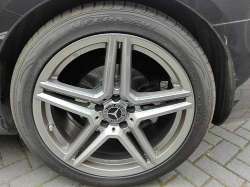

Hallo W213er,
mir ist nun nach 50.000- 60.000 Km aufgefallen, dass das Fzg. sehr unbequem und abartig hart ist. Liegt wohl an den vermutlich dünnen slicks 245/35 20, 275/30 20.
Ich hatte bei Erwerb des W213 im Lieferumfang 8 fach Bereifung in 17 Zoll Standard. Total bequem, aber es wirkt optisch bei einer AMG-Line bzw. Umbau alles andere alles schick.
Hat jemand ein Tipp, hinsichtlich 18 bzw. 19 Zoller und der Bereifung ?
Auf den Berliner Straßen habe ich mit vielen Schlaglöchern, Unebenheiten und Gullys zu kämpfen.
Hat jemand auch diese total unbequemen exclusive Sitze ohne Komfortstütze in Teilleder? Man sitzt teilweise auf den Sitzflanken, trotz 1,80 m Grösse und sportlicher Figur. Oder ist es bedingt durch die harte Bereifung ?
Grüße gehen raus !

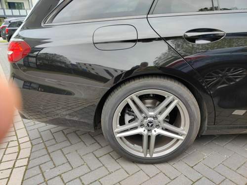

Der graue w213 20 Zoll, vorher wie Blaue

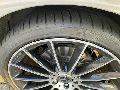

@MB213AMG schrieb am 10. April 2021 um 10:11:43 Uhr:
Diese, MO, run-flat und mit „geräuschdämpfendem Schaumstoff-Ring“ an der VA.
Pilot Sport 3, okay. Empfindest du die ruhiger als die Goodyear? Welchen Preis rufen die Händler dafür auf? Danke schon mal.
Preise für die Michelins und 20“ AMG-Felgen kenne ich nicht; ist unser „Spaß-Auto“ und hat noch die OE-Erstbestückung drauf. Ich habe es aber im Dezember gekauft. Die Goodyears in 18“ und mit 245ern rundum auf MB-Felgen als MO und run flat habe ich vom freundlichen als Komplett-Rad-Satz für +/- € 1.5000,- brutto inklusive Montage bekommen. Da hätte sich vermutlich auch was günstigeres finden lassen. Andererseits fahre ich meinen auch gerne mal aus, falls der Verkehr es ausnahmsweise erlaubt und will mir dann auch mit den WR keine Gedanken machen, ob die dafür auch geeignet sind, weil ich an ein par € gespart habe. Und bei unseren Jahres-KM fällt das dann nicht mehr ins Gewicht.
Mit den Goodyears als WR bin ich zufrieden; die werden allerdings bei nass-kalter Straße leicht rutschig, so dass Anpassen der Geschwindigkeit ratsam ist. Aber insgesamt OK. Im direkten Vergleich empfand ich die Goodyears etwas lauter vom Abrollgeräusch und (wie erwartet und gewünscht) als etwas „schwammiger“/ softer als die 20er Michelins. Da unser Bester mit Acoustik-Paket super leise ist, hört man zw 80/100 km/h und 220 km/h fast nur Abrollgeräusche. Erst darüber kommen dann Wind und Motor dazu. Auf dem Flüster-Asphalt der A3 zw Heumar und Mülheim könnte man meinen, elektrisch zu fahren. :-))
Ich hätte es mir auch gründlich überlegt und weiß nicht, ob ich mich getraut hätte, die 20er zu kaufen, gerade wegen der Komfort-Bedenken und 245er fand ich beim A207 auch ausreichend. Aber jetzt bin ich froh, dass die dabei waren und möchte die nicht mehr missen!
Wir sind aber auch Cabrio-conform meistens im Comfort- oder sogar E-Modus unterwegs.
Beste Grüße

KORREKTUR 1. Bi 20“ Michelins-hier 18“WR
Da ist ja eine halbe Doktorarbeit auf dem Reifen gedruckt worden🙂
