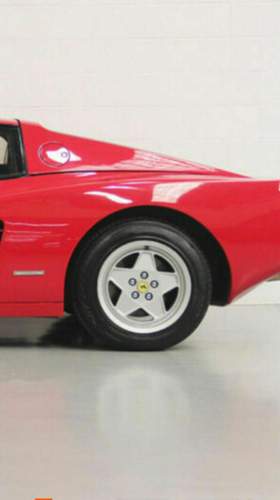

Der Ferrari Testarossa, gebaut bis 1991, kam auf 16 Zoll-Felgen daher (vorne 225/50 VR 16, hinten 255/50 VR 16). Da käme doch keiner auf die Idee, von "unsportlichen Ballonreifen" zu sprechen. Alles ist relativ und die 17-Zoller sind auf dem S213 sehr komfortabel.
Haste mal‘n Bild vom E?
Zum Ferrari passt’s aber (moment, ich geh mal eben in die Garage und mach’s Foto) 😛

Ferrari Testarossa 1988 mit 16-Zoll-Fell
