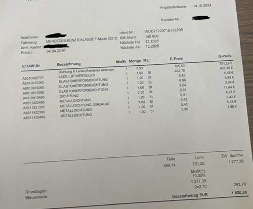

Hallo alle zusammen,
Das ist mein erster Beitrag im Forum.
Mein Auto w212 Mopf 250 böuetec 4matic.
Letzte Woche auf der Autobahn hatte mein Auto Plötzlich keine Leistung mehr und MKL gelb.
ADAC angerufen und zur Werkstatt.
Werkstatt sagte mir, ich hätte zu wenig ad Blue im Tank weshalb der DPF nicht mehr regenerieren konnte, was dazu führte das er verstopft war.
Reparatur:
Ad Blue aufgefüllt
Dpf Regeneriert
420€ ärmer
Auto abgeholt losgefahren, anscheinlich alle wieder gut.
2 Stunden später selbes Spiel wieder. Keine Leistung mehr MKL Gelb.
Zurück zur Werkstatt gebracht wo sofort ein Mechaniker mein Auto entgegen nahm und nachgesehen hat. Nach ner halben Stunde holte er mich in die Werkstatt und demonstrierte mir am Motor ein zischendes Geräusch mittels luftdruckgerät. Er sagte auf der Fahrerseite neben dem Motor entweicht Luft aus einem Bauteil. Meiner Einschätzung nach ist es der ladeluftschlauch oben auf der Fahrerseite.
Auto über Nacht dort gelassen und heute ruft mich die Werkstatt an und sagt mir die Reparatur würde 2500€ kosten. Und das ist meiner Meinung nach viel zu viel oder nicht ?
Ich habe das Gefühl, dass mich die Werkstatt übers Ohr hauen will. Ich habe das Auto vor 10 Monaten dort vor Ort gekauft und habe eigentlich noch Garantie und auch Gewährleistung oder sehe ich das falsch ?
Ich hab absolut keine Ahnung und hoffe es gibt einige Experten hier die ihre Meinung und Erfahrungen teilen würden.
Ich bedanke mich für jede Stimme.

Was steht denn nun im Kostenvoranschlag genau drin? Also was genau ist defekt? Es bringt doch nichts, hier über angeblich zu teure Reparaturen zu sinnieren, wenn nicht mal klar ist, was wirklich kaputt ist.

PS...hab grad den KVA gesehen, die Minderung der Rechnung beläuft sich nur auf seine Lohnkosten...das heißt, das er einen Arbeiter/Monteur seiner Werkstatt abstellt...er es sozusagen "für die Werkstatt gratis" richtet

Einen Turboschlauch würder ich weder für 2500€, noch für 1500€ reparieren lassen. Das Teil kostet einen Hunderter und dann vielleicht max. 200€ für den Einbau. Ansonsten wurde bereits geschrieben Fehlerspeicher auslesen lassen und dann weiter sehen.
Ich würde mich nicht weiter mit diesem Händler rumärgern. Auto abholen und woanders hingehen. Ganz bestimmt aber nicht zum Anwalt, da ärgert man sich doch nur weiter in seiner Freizeit. Ich habe 1996 mal einen richtig schicken W124 bei einem Händler gekauft. Er hatte noch einen Schlüssel, den er auf die Schnelle nicht finden konnte, und mir per Post nachsenden wollte. Statt des Schlüssels hat der Händler aber Kollegen geschickt, die den Wagen abgeholt und dann direkt in den Export gegeben haben. Beweisen konnte das niemand, aber zu 95% ist das genau so abgelaufen.

Will auch.... also Adblue hat nichts mit einer DPF Regeneration zu tun. Adblue wird erst nach dem DPF eingespritzt und reduziert dann Stickoxide im SCR-Kat. Wenn der DPF nicht regeneriert hat, entweder zu oft Kurzstrecke oder Differenzdrucksensor am Ende. Könnte evtl wiederkommen dieser Fehler. Dann zuerst mal Differenzdrucksensor prüfen ob der noch tut, kostet evtl 30-40€ je nach Auto.
Der Fehler mit dem Leistungsverlust: hast Du gesehen ob ein Schlauch aus Gummi undicht war oder die aus hartem Kunststoff bestehende Ansaugbrücke a6510905737 welche bei Dir getauscht wurde? So ein Schlauch wäre viel viel billiger. Vielleicht wurde was zu teureres getauscht. Mir ist so ein SChlauch auch mal gerissen, MB hat gleich beide Schläuche auf beiden Seitem vom LLK getauscht, was dann 700€ kostete, ist ber auch ein alter OM642 Motor.
Allein schon wegen der Adblue/DPF Argumentation, die nicht korrekt ist, würde ich die Werkstatt meiden. Und mit dem Service, welcher nichts als ein um ein paar Kontrollen von Querlenkern erweiterter Ölwechsel ist, fällt eine Gewährleistung überhaupt nicht weg.
