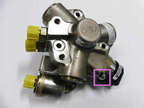

Hab die einzelnen Parts mal abfotografiert. Siehe Anhang.
Hab gerade nochmal gelesen, dass sie schreiben das Ventil sei fest verbaut.
Nicht nur das man es nicht kaufen kann, auch noch Falschinformationen raus hauen.... find es mega frech.
Ja der Regler ist unten. Du meinst dann aber von unten, oder?

A2720700201

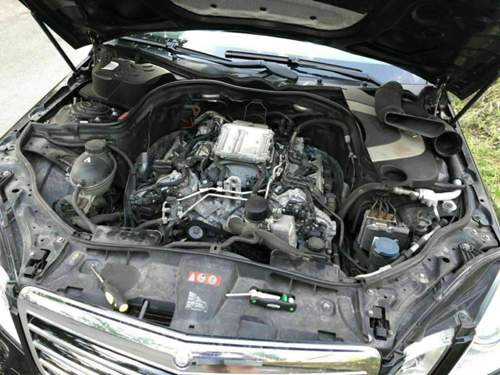

Ich meine mit der hand mit 1/4 knarre von unten greifen, arbeiten im motorraum von oben. unterhalb lapen stopfen und gut ausleuchten.
Themenstarteram 24. November 2020 um 17:10
Leichter gesagt als getan. Ich schau es mir nochmal an, aber auf den Bildern hier sieht man ein wenig wie eng das ist. Man kommt nicht richtig an die schrauben nur durch fühlen noch weniger. :D

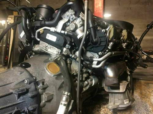

Rückseite
Motorraum foto
Wenn die spule kaputt / permanent hochohmig wäre würdest du gar nicht fahren können. Ich denke immer noch dass regler hängt wenn warm. strommessung mit multimer in serie wäre interessant, dafür muss man aber leitungen basteln.

Das Foto von hinten hab ich mir aus dem Netz von nem AT Motor gezogen, gibt leider deutlich wenig dazu.

Ja, genial gebaut :) Danke für die Bilder. (Angeblich sitzt motorsteuergerät auf dem rücklaufkühler. Was für eine elegante lösung )
Auch werkzeug auswahl spricht bände :)))
