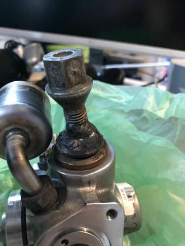

Nun habe ich die Pumpe auf grobe Verunreinigungen überprüft, diese ein wenig mit Bremsenreiniger/Waschbenzin gesäubert und im Anschluss die Schrauben des Mengenregelventils (10er Nuss) gelöst, sowie das Ventil herausgezogen.

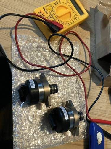

Bei mir war offensichtlich die Spule im Ventil kaputt, denn als ich den Widerstand meiner, sowie der neuen gemessen habe, gab es eine Abweichung von etwa 1k Ohm nach oben bei der defekten. Ist wahrscheinlich wirklich auf dauer zu heiß geworden, oder sonstiges.
Im Anschluss habe ich das "neue" Ventil zurückgebaut, hierbei ist auf die Position des Steckers zu achten, er sollte am Ende wieder in die selbe Richtung zeigen, die Dichtung sollte ebenfalls korrekt in Ihrer Führung liegen.
Nun noch die Schrauben wieder fest ziehen. Ich habe hier kein Drehmoment gefunden, aber etwas mehr als Handfest hat ganz gut Funktioniert, einfach mit Verstand und auch abwechselnd links und rechts schrauben und die Festigkeit mit jedem Schrauben wechsel ein bisschen erhöhen. Es soll fest sein, aber ein überdrehtes Gewinde wäre ein Desaster.

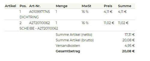

Ich habe mir nun zusätzlich die beiden einzigen vorhandenen Dichtungen für vorn an die Pumpe im Mercedes Shop bestellt. Einfach weil ich da nie wieder ran will und die nur etwa 15 euro kosten.
Also noch die beiden Dichtungen tauschen.

Falls es sich zu schwergängig anfühlt nicht verzweifeln. Mir ist leider ebenfalls beim Rückbau die Position der Pumpe versprungen, das ist aber kein Weltuntergang!
Ich hatte mir vorab eine 28er Nuss für eine halb Zoll Knarre besorgt, diese dann einfach unten auf der Kurbelwelle angesetzt und gaaanz vorsichtig weiter gedreht und gedreht bis das die Pumpe locker rein gerutscht ist. Diese Arbeit empfiehlt sich zu zweit... einer ruckelt die Pumpe, der/die andere dreht die Kurbelwelle. Nur Geduld.

Ich bin sehr optimistisch, dass diese Reparatur den meisten der betroffenen Mengenregelventile helfen wird, falls man zufällig mal welche kaufen kann.
Ich habe meins noch hier liegen und werde weiter "forschen" ob man dieses irgendwie in Stand setzen kann... ich meine im Grunde ist es nur eine Spule, ich werde berichten !

Oh völlig vergessen, hier noch ein Auszug aus den MB Teilenummern, sowie den gekauften Artikeln zur Reparatur, die ich empfehlen kann:
