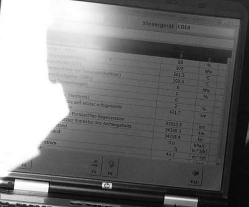

Weiter geht es mit der Star Diagnose ausgelesen laut Diagnose letzte Regeneration vor 430km Partikelfilter nicht mehr 80 % sondern 88 % geladen Aschegehalt weiterhin auf null wir haben den Partikelfilter jetzt mal zurückgesetzt und manuelle Regeneration gestartet jetzt geht's auf die Bahn
1000km +- wenige dutzend km sollte er machen, wenn alles normal läuft.

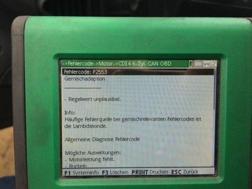

Guten Morgen ich wollte noch mal gerne das Ausleseprotokoll beziehungsweise Auswertung Tabelle hier rein packen ob alles im Normbereich eurer Meinung nach ist nach jedem abstellen des Fahrzeuges höre ich dass der Katalysator so erhitzt und knispert
Sorry das Bild ist leider von der Sonne geblendet worden

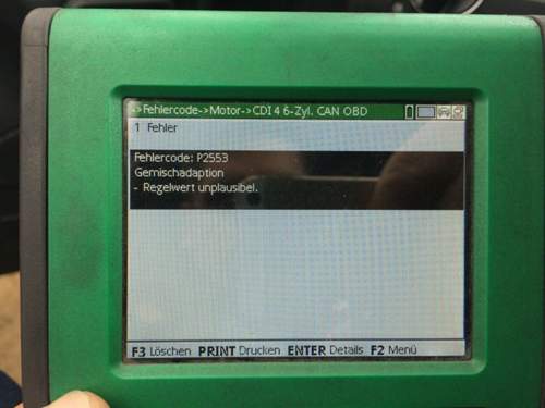

Jetzt zeigt er mir den selben Fehler an aber dieses Mal ist die Ursache die LambdaSonde kann das was damit zu tun haben?

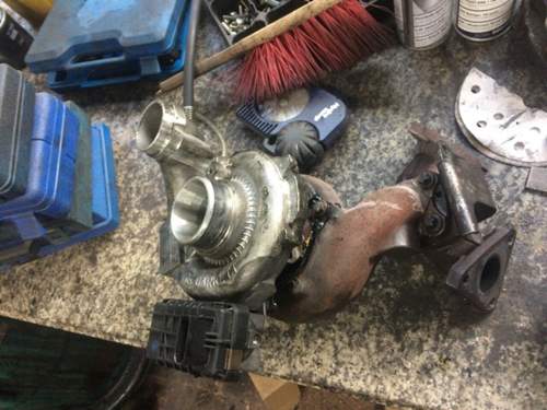

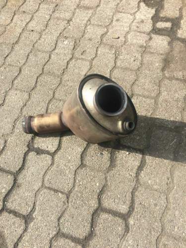

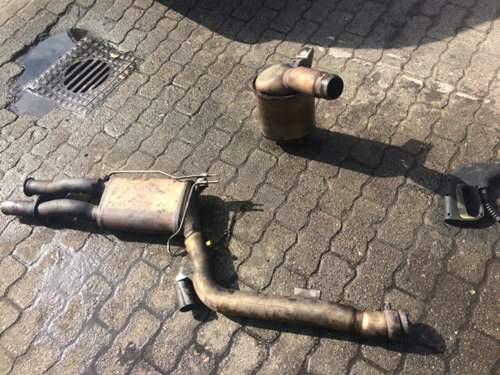

Hallo Gemeinde kann sein dass ich nerve aber hatte die Schnauze voll alles ausgebaut
Kat dpf Turbo
Turbo kommt neu!
Katalysator scheint ok
Dpf auch Wasserprobe
Beide durchlässig unswar sehr gut dpf reinigen 350€
Kat keine Ahnung
Ekas ist leichtgängig leicht mit Öl aber denke dass kam durch die rote Dichtung aber nicht viel werde ihn auch austauschen 129€ für mich 😉
G60 und Lambadasonde und kleinlram auch habe echt kein Nerv mehr DDS dpf auch
Habt ihr ne Idee wenn ich schon dabei bin was wichtig ist?
+2
Sind das Riefen im Turbolader? Direkt an den Turbinenschaufeln?
Du nervst nicht, alles gut. Das ist ein wichtiger Fred hier. Den Fehler hatte noch keiner hier.
Riefen denke ja bei 170kmh schmeißt er Öl
