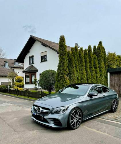

Ich glaube kaum, dass wenn die Fahreigenschaften sich bei der Tieferlegung verschlechtern würden diese eine Zulassung bekommen würde. Ich würde mal gerne wissen, wenn das stimmen würde, wie die Versicherungen sich bei einem Unfall verhalten würden. Ich fahre seit geraumer Zeit in meinem C43 die H&R Federn (45/35mm) mit den originalen DBC-Dämpfern. Das Fahrzeug liegt wie ein Brett und die Fahreigenschaften sind fantastisch. Man muss auch nicht immer alles glauben was man hier liest. Sprecht mit den Herstellern der Federn bzw. mit einer Fachwerkstatt, da erfahrt ihr mehr über Vor- und Nachteile.

sieht gut aus, aber leider kein Cabrio

Naja, kann ein bisschen mit dem Panoramadach lüften 😁. Bekomme beim Cabrio immer einen Sonnenbrand auf der Platte 😁

man muss auch nicht alles glauben, was man sieht;-)
Du hast bereits ein Sportfahrwerk mit bereits elektronisch geregelten adaptiven Dämpfern - das wird einiges kompensieren. Dennoch wird das Fahrverhalten anders sein, in einem meiner Fälle (adapt. Dämpfer mit M Fahrwerk beim F30), wurde das Auto mit den Schnitzer Federn zum Flummi. Sah super aus, fuhr sich aber einfach schlecht. Dem Käufer war's egal, Hauptsache 19" und tief.
Aber klar, ein schickes BOSS-Imitat aus Polyester sieht auf Distanz auch super aus.
