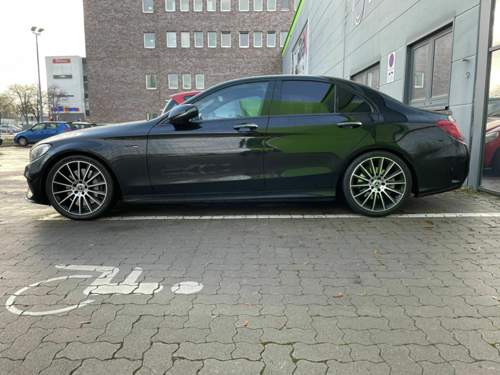

habe am Dienstag an meinem C450 35MM Tieferlegungsfedern von Eibach verbauen lassen, optisch siehts top aus aber man merkt doch schon sehr den Unterschied zu den original Federn schon bissl härter geworden aber alles noch im Rahmen!
Finde ihn so wie er ist perfekt nicht zu tief nicht zu hoch, hänge euch mal zwei Bilder ein.
Ah ja das ganze hat ca 3,5h gedauert.
Achse werde ich erst nächsten Monat vermessen lassen, die Federn sollen sich mal zu erst vernünftig setzen.
Hier noch ein Bild von Fahrzeug.
Lg aus Hannover

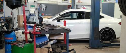

Erster Blick auf die H&R Tieferlegungsfedern (25mm) beim C43...
