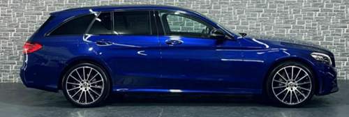

Fahre auf meinem 205 er Kombi schon einige Zeit 8.5x19 Felgen, in Kombination mit dem Serienfahrwerk.
Die Optik ist echt grauenvoll, daher wird es Zeit für eine Tieferlegung.
Es soll dezent sein, daher hatte ich mich auf Eibach - Federn 30/20 festgelegt, aber dadurch das der Wagen so hoch ist bin ich mir nicht ganz sicher ob es reicht.
Oder ob ich doch vll. auf 45/30 oder so gehe.
Eventuell hat ja jemand schon Erfahrungen gesammelt und kann was dazu sagen.
Also die Gewindefedern sind nun eingebaut und rein optisch genau so wie ich es wollte und mir vorgestellt habe, schön dezent (20mm). Anbei vorher-nachher Fotos.

ich kann nur abraten, die Dämpfer sind selbst bei moderater Tieferlengung viel zu weich. Das passte schon bei 2-3cm Absenkung überhaupt nicht mehr.

alles außer Gewinde oder original-Federn (z.B. 677 oder 486) ist reine Glückssache.
Hab die h&r verbaut (485)... Leider hängt er hinten etwas runter. Jetzt hab ich mir die kw gewinde bestellt. Da bist variabel... Nur die Lieferzeit lässt zu wünschen übrig ..
Danke für den Hinweis mit Kw! Gleich geschaut und gefunden und dann auch noch dass genau meine dezente Tiefe einstellbar ist 🙂 VA 5-30 und HA 15- 35, Artikelnummer 25325083.

Hi, ich bin grade dabei die kW federn zu verbauen, lediglich meine Werkstatt hat eine lange Warteliste. Falls ihr braucht, ich habe einen Satz kw federn falsch bestellt gehabt, ist aber erst in der Werkstatt aufgefallen, wo die Hälfte verbaut war, Artikelnummer 2532500N, für C-Klassen S205/A205 (T Modell und Cabrio) mit elektronischer Dämpferregelung.

Hi, nochmal eine Frage an alle mit den KW Gewindefedern: gibt es von euch irgendwelche Tipps und Tricks wie ich die Hinterachse verstellen kann? Das Gewinde ist hinten so verbaut dass ich da nicht rankomme... VA war absolut kein Problem... Hoffe ihr könnt mir da ein paar Erfahrungswerte liefern...
Da hast du nur eine Chance wenn du die Federn mit nem Federspanner zusammen drehst.
Hab es auch ewig probiert und mir dann innen Federspanner zugelegt
