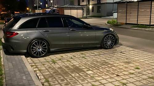

@Onkelz0_9 schrieb am 7. April 2021 um 14:51:58 Uhr:
hat jemand einen tip für mich?
Hab mir jetzt die h&r Feder eingebaut. Das Ergebnis ist bescheiden....
Hab den totalen hängearsch bekommen.
Hat jemand einen tip ausser gewindefedern einzubauen.
Eventuell gibt's andere Gummiauflagen für die hinteren federn?
Bin für jeden tip dankbar... Ich hasse es so herumzufahren 😠
Danke euch 😎
Fahre das gleiche Setup(Federn)
Habe gleiche Farbe , gleiche folierung etc. Ein sehr schönes Fahrzeug hast du 😎
Bei mir habe ich das jedoch nicht mit dem „hängearsch“
Wenn ich deinen jetzt von der Perspektive sehe sieht es ähnlich aus wie bei mir.. Hast du hinten Platten drin bzw welche et fährst du hinten? Hehe danke war cool wenn wir mal ein shooting machen würden 🙂
das geht aber noch. Bei Serie sind die hinten oft auch 1-2cm tiefer.
@Onkelz0_9 schrieb am 7. April 2021 um 20:59:02 Uhr:
ET 45 rundum
und Hinterachse 10 mm spurplatten (5mm pro Seite)
Ja wäre geil 😎
Schaut dennoch nicht ganz stimmig aus... Für einige sicher ok aber ich kann damit leider nicht leben. Mal schauen ob ich ein Lösung finde. Wenn nicht kommen eh die kw gewinde federn rein.
