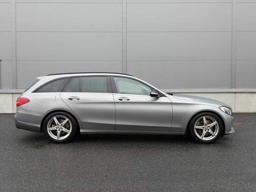

Fahre auf meinem 205 er Kombi schon einige Zeit 8.5x19 Felgen, in Kombination mit dem Serienfahrwerk.
Die Optik ist echt grauenvoll, daher wird es Zeit für eine Tieferlegung.
Es soll dezent sein, daher hatte ich mich auf Eibach - Federn 30/20 festgelegt, aber dadurch das der Wagen so hoch ist bin ich mir nicht ganz sicher ob es reicht.
Oder ob ich doch vll. auf 45/30 oder so gehe.
Eventuell hat ja jemand schon Erfahrungen gesammelt und kann was dazu sagen.
Also die Gewindefedern sind nun eingebaut und rein optisch genau so wie ich es wollte und mir vorgestellt habe, schön dezent (20mm). Anbei vorher-nachher Fotos.
Nach den ersten ca. 10km im Stadtverkehr und bisschen Ausserorts kann ich folgendes sagen:
- Kein Komfortverlust. Gefühlt identisch wie vorher.
- Viel, VIEL bessere Kurvenlage, kein Wippen.
- Fahrgefühl ist einiges sicherer.
- Unbeladen Ausserorts kein Schaukeln.
- Keine wahrnehmbare Geräusche von Federn.
- Kein Rütteln am Lenkrad bis 120kmh
Jetzt mal schauen, am Wochenende gibt es eine 400km Fahrt, beladen. Danach kann ich evtl. weiter berichten.

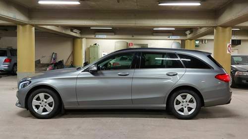

Hab das selbe fw 485.. Hatte H&R verbaut.. Quietschen + hangearsch nach paar 1000 km und sehr sehr straff.. Hab jetzt die kw gewindefedern drin. 1000 zu 1... Steht perfekt da (für meinen Geschmack) und fährt sich viel komfortabler.
Könntest bitte Foto posten ? Auf welche Höhe wurden Federn eingetragen ?

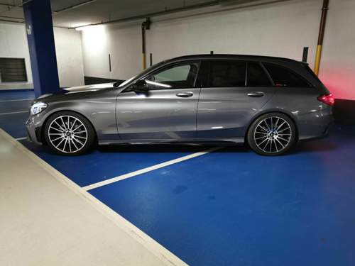

Habe bei meinem C300de H&R Tieferlegungsfedern verbaut. Für die Hybriden die einzige Möglichkeit, da es derzeit keinen anderen Hersteller mit Zulassung gibt - mein Kenntnisstand.
Steht super da, Komfort ist wirklich in Ordnung und er liegt wesentlich satter, gerade in langen Kurven deutlich zu spüren! Super auf der Autobahn. In der Stadt passt alles aber soweit.

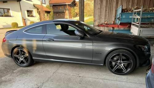

C220D (2014)
Bild 1: VA original 485. HA original 485 mit KYB Gas A Just dämpfer. 205/60r16 reifen
Bild 2: VA original 485 dämpfer, Eibach Pro-kit -30mm, Avantgarde anschlagpuffer (A2053211706). Höhe 345mm. HA KYB Gas A Just dämpfer, Eibach Pro-kit -20mm. Höhe 347mm. 225/50r17 reifen mit 15mm spurplatten hinten.
