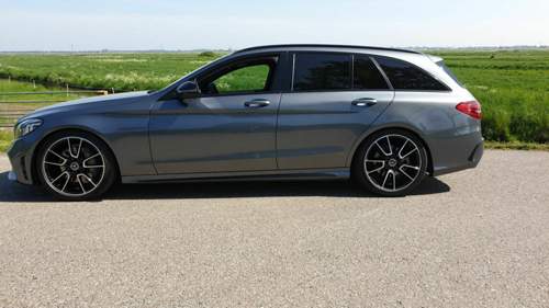

Heute hatte ich meine Vogtland Tieferlegungsfedern eingebaut und leider ist das Heck jetzt zu niedrig. Ich bestellte 30 mm Tieferlegung vorne und hinten. Bei der Ankunft des Pakets sah ich auf der Box vorne 40mm und hinten 30mm. Wird angerufen, wenn dies die richtigen Federn für mein Auto sind. Die Antwort war ja. Nach der heutigen Montage in der Garage ist die Vorderseite 30 mm tiefer und die Rückseite 40 mm tiefer. Genau umgekehrt, leider. Die Federn sind korrekt montiert, da auf den Federn die Vorder- und Rückseite angegeben sind. Ich brauche diesen zusätzlichen Zentimeter hinten wirklich und es gefällt mir auch besser, wenn die Rückseite des Autos auf gleicher Höhe mit der Vorderseite oder etwas höher hinten ist, das macht mir nichts aus. Ich habe ihnen eine E-Mail gesendet und bin gespannt auf die Antwort, wie dies gelöst werden kann. Ich habe schon einige Kosten für die Montage verloren.
Hier ein Bild von nach dem Schnitt. Ich finde die Front super schön und sie fährt sich auch sehr gut. Sicher nicht zu steif.

Ich finde ihn hinten auch ein Tick zu tief, vorne ist Bombe!
Ich werde mir Ende Mai KW Federn zum schrauben verbauen, wäre vielleicht auch für dich ne gute Lösung, können zu jeder Zeit verstellt werden.
Du kannst hinten mit anderen Federbeinlager eventuell höher.Gibt 3 verschieden starke/dicke.Bei mir war er zu hoch und ich bin somit ein Stück runter.Geht natürlich auch in die andere Richtung.
Schau mal im angeführten Link da sind meine her.
Teilenummern sind
A2053240384
A2053240484
A2053240584
https://originalteile.mercedes-benz.de/federbeilage-139480

Ok, vielen Dank für diesen Tipp. Das ist wirklich nützlich für mich. Müssen die Federn wieder gelöst werden, um die Federbeinlager zu montieren? Und wie finde ich heraus, welche Federbeinlage ich jetzt habe, um zu bestimmen, welche ich bestellen soll? Wird es aufgrund einer dickeren Federbeinlage anders fahren?

Feder muß raus, ist hinten aber kein grosser Aufwand. Ich hab mir beide Set die in Frage kommen bestellt das ich das ganze nicht zweimal mache,sind ja nicht teuer.Für dich kommen ja nur die 2 höheren in frage.

Heute angerufen und laut Mercedes-Händler nur 2 federbeilagen für mein Auto geliefert, was Mercedes angibt, dass sie darauf montiert werden können, wodurch das Auto nur 2 mm höher ist. 1 der 2 ist anscheinend schon auf meinem Auto. A 2053240384 und A 2053240484 Vielleicht weniger Optionen, weil ich einen Facelift-Typ habe?
