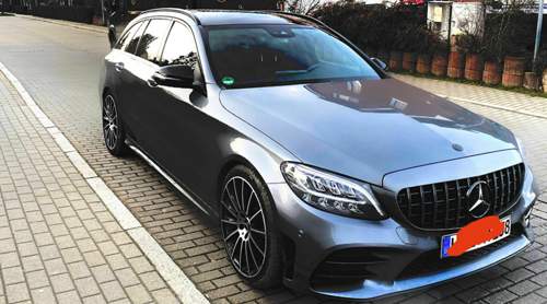

Fahre auf meinem 205 er Kombi schon einige Zeit 8.5x19 Felgen, in Kombination mit dem Serienfahrwerk.
Die Optik ist echt grauenvoll, daher wird es Zeit für eine Tieferlegung.
Es soll dezent sein, daher hatte ich mich auf Eibach - Federn 30/20 festgelegt, aber dadurch das der Wagen so hoch ist bin ich mir nicht ganz sicher ob es reicht.
Oder ob ich doch vll. auf 45/30 oder so gehe.
Eventuell hat ja jemand schon Erfahrungen gesammelt und kann was dazu sagen.
Also die Gewindefedern sind nun eingebaut und rein optisch genau so wie ich es wollte und mir vorgestellt habe, schön dezent (20mm). Anbei vorher-nachher Fotos.
Nach den ersten ca. 10km im Stadtverkehr und bisschen Ausserorts kann ich folgendes sagen:
- Kein Komfortverlust. Gefühlt identisch wie vorher.
- Viel, VIEL bessere Kurvenlage, kein Wippen.
- Fahrgefühl ist einiges sicherer.
- Unbeladen Ausserorts kein Schaukeln.
- Keine wahrnehmbare Geräusche von Federn.
- Kein Rütteln am Lenkrad bis 120kmh
Jetzt mal schauen, am Wochenende gibt es eine 400km Fahrt, beladen. Danach kann ich evtl. weiter berichten.

Ich wollte heute meine Eibach Prokit 30/20 Federn eintragen lassen und wurde positiv überrascht. Der TÜV Prüfer meinte, man muss sie nicht eintragen lassen weil sie ein ABE besitzen. War echt überrascht, weil ich bis jetzt immer die Federn bei anderen Fahrzeugen eintragen müsste. Er hat mir das alles ausführlich erklärt und ich war um 40€ reicher 🙂
Aber die ABE gilt nur in Verbindung mit Serienbereifung/Felgen...
Das stimmt, habe zur Zeit original 17 Zoll Winterreifen.

@andy_neu schrieb am 8. Februar 2020 um 10:11:28 Uhr:
Hängt der hinten etwas, oder täuscht das auf dem Bild?
Er ist zur Radmitte hinten sogar 3mm höher als vorne.
Bei den Winterfelgen täuscht es etwas weil die Felgen auf der Hinterachse etwas weiter innen stehen wie auf der Vorderachse.
@Cupido2008 schrieb am 7. Februar 2020 um 17:37:45 Uhr:
Hier frische Bilder mit den 18“ Felgen.
Die Felgen verschwinden relativ weit im Radkasten, aber während der Schmuddelwetterzeit ist es mir recht das nicht immer die ganze Seite verdreckt wird.
