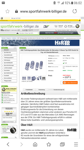

Hab heut die 19er drauf montiert und wie zu erwarten steht der Wagen ziemlich hoch.

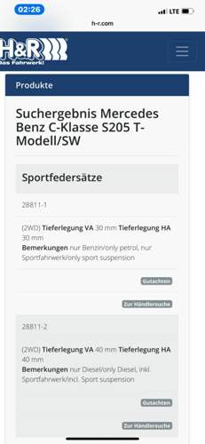

Hab dann sportfahrwerk billiger.de angerufen und wollt mir die 45/35 von h&r bestellen,leider hat der Verkäufer gesagt das die bei mir nicht passen würden weil meiner amg line ist..
Stimmt das???
Ist deiner 4matic?
Nein
Ok, dann kannst du nur die h&r 40/40 ( h&r Artikel Nummer 28811-2 ) Federn nehmen , die sind für für dein Model s205 vorMopf c250d mit oe sportfahrwerk , am besten ist, du rufst nochmal bei sportfahrwerk-billiger.de an und fragst nach der h&r Teilenummer und wenn es die 28811-2 ist dann sind das die richtigen ( manchmal wissen die selbst nicht was die da verkaufen )

Die 45/35 haben doch viele und den sportfahrwerk verbaut.
Weiss jetzt echt nicht was richtig ist
Die von sportfahrwerk billiger haben auch mich so viel Ahnung
Kann mal einer hier sich melden der die 45/35 Variante im seinen Wagen verbaut hat melden bitte
Hab die jetzt betellt

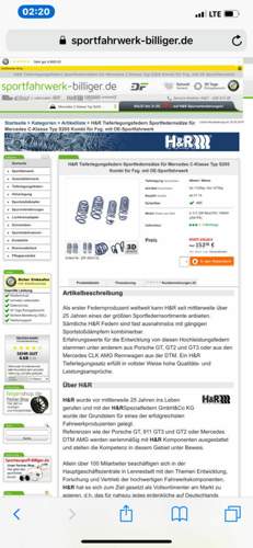

Das sind die falschen, ich hab dir geschrieben welche du brauchst und auf deine pn auch geantwortet welche du brauchst und trotzdem bestellst du die falschen. Schau mal auf das Bild, rot markiert " NUR für Fahrzeuge mit Standardfahrwerk " und du hast kein standartfahrwerk
Hatte die bestellt bevor du geschrieben hast
Wo sind den die die sagten die passen
Bei den 40/40 steht das gleiche
Soo
Hab mit denen gesprochen und die meinen es würde passen
