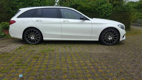

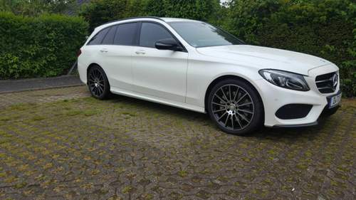

Fahre auf meinem 205 er Kombi schon einige Zeit 8.5x19 Felgen, in Kombination mit dem Serienfahrwerk.
Die Optik ist echt grauenvoll, daher wird es Zeit für eine Tieferlegung.
Es soll dezent sein, daher hatte ich mich auf Eibach - Federn 30/20 festgelegt, aber dadurch das der Wagen so hoch ist bin ich mir nicht ganz sicher ob es reicht.
Oder ob ich doch vll. auf 45/30 oder so gehe.
Eventuell hat ja jemand schon Erfahrungen gesammelt und kann was dazu sagen.

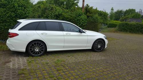

Also die Gewindefedern sind nun eingebaut und rein optisch genau so wie ich es wollte und mir vorgestellt habe, schön dezent (20mm). Anbei vorher-nachher Fotos.
Nach den ersten ca. 10km im Stadtverkehr und bisschen Ausserorts kann ich folgendes sagen:
- Kein Komfortverlust. Gefühlt identisch wie vorher.
- Viel, VIEL bessere Kurvenlage, kein Wippen.
- Fahrgefühl ist einiges sicherer.
- Unbeladen Ausserorts kein Schaukeln.
- Keine wahrnehmbare Geräusche von Federn.
- Kein Rütteln am Lenkrad bis 120kmh
Jetzt mal schauen, am Wochenende gibt es eine 400km Fahrt, beladen. Danach kann ich evtl. weiter berichten.

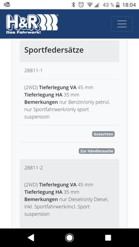

Hab heut die 19er drauf montiert und wie zu erwarten steht der Wagen ziemlich hoch.
Hab dann sportfahrwerk billiger.de angerufen und wollt mir die 45/35 von h&r bestellen,leider hat der Verkäufer gesagt das die bei mir nicht passen würden weil meiner amg line ist..
Stimmt das???
Was ist das für ein Quatsch?!
Hab mich auch gewundert
Sehe ja hier immer das alle amg line haben und die Feder drin haben
Oder der hat kein plan

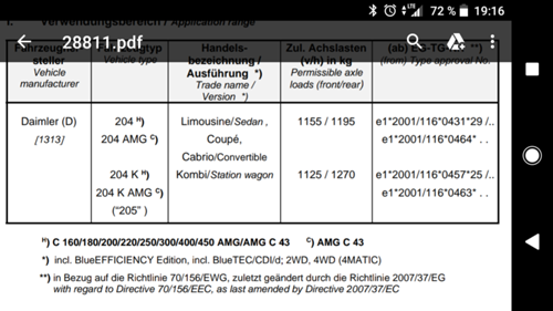

Hab leider das H&R Gutachten nicht mehr zur Hand. Gibt es aber bei hundr.com zum Download, denke nur der 4-matic war ausgeschlossen.
Hahah
Danke aber komm da örgendwie gar nicht klar
Kannst du mal bitte gucken
Baujahr 2016
250d 204ps
Danke
Auf der Seite steht doch alles.
Alle Aufbauten
Alle Modelle bis c43
Inkl Diesel
Beide Achslasten.
UND im Gutachten steht auch, bei Agility Fahrwerk, bei 4matic, bei c43 reduzierte Tieferlegung möglich
Screenshot-20190517-191700
Das heisst Problem los kaufen
Danke dir,echt nett
