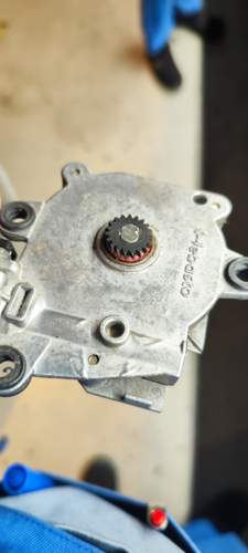

@DummesSchiebedach ärgere dich nicht allzu sehr darüber, dass selbe Problem hatte ich letztes Jahr beginnend ab dem 18.8.2023 ebenfalls mit meinem 2004er C Coupe CL203. Bei mir war der Schiebedachmotor für das Glaspanoramadach defekt, also das kleine Zahnradritzel war stark verschlissen. Der Brief zur Rückrufaktion erreichte mich am besagten Datum.
Erstmal habe ich das bis zum 4.9.2023 hinausgezögert, bis ich an dem 4.9.2023 den Sichtungstermin beim örtlichen Mercedes Benz Händler hatte. Auch mich speiste Mercedes mit 2000€ ab, so hoch waren in etwa die Instandsetzungskosten für das Glaspanoramadach, die Sichtprüfung konnte ja unter den damals gegebenen Umständen nicht vollzogen werden. Aber so leicht gab ich mich nicht geschlagen, noch im September 2023 einen gebrauchten Schiebedachmotor bestellt und am 4.10.2023 selbstständig eingebaut. Ergebnis, das Schiebedach öffnete und schloss sich wieder, nur der Motor für die Jalousie war weiterhin defekt bzw. ist es immernoch (mir recht egal).

Hab ich gestern gemacht. Klappt wieder super da es ein wenig größer ist als alle anderen angebotenen.
Natürlich kann es auch sein das bei dir noch mehr defekt ist. Züge fest oder irgendwas abgebrochen....
Mein Dach ratterte nur sobald ich in Hubstellung gefahren bin. Auf und Zu funktionierte. Ich habe vorher die ganze Mechanik und die Züge soweit es ging mit WD40 eingesprüht.
Moin und vielen lieben Dank für die ganzen hilfreichen Beiträge...ganz besonderes Danke an Limba für den Tipp mit dem etwas größeren Zahnrad.
Mein Zahnrad war auch an der oberen Kante komplett abgerundet (abgenutzt).
Bei meinem Panoramadach hatte ich das selbe Problem wie viele von euch...das rattern beim betätigen, das schief auf und zu und das es danach garnicht mehr ohne Hilfe ging.
Habe die Laufschienen sauber gemacht und gefettete, das kleine Zahnrad getauscht und siehe da, es läuft wie am ersten Tag ??
Am 21.03. habe ich meinen Termin bei Tesmar ind Winsen Luhe...ich werde berichten.
(Auf dem zweiten Bild kann man die starke Abnutzung am Zahnrad erkennen.
Im diesen Sinne euch allen ein schönen Abend... Gruß Matze
Neues Zahnrad montiert
