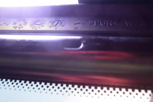

Leute ich bin ebenfalls betroffen aber konnte mein Schiebedach etwas gangbar machen und das vermeintliche Datum ablesen. Kann mir hier jemand bestätigen, dass ich das richtige im Blick habe und somit nicht vom austausch betroffen bin? Oder muss man etwas anderes ablesen? Auf dem gummi steht 2002 leider schlechte Fotos🙁
Schiebedach 2002
@DummesSchiebedach schrieb am 3. Februar 2024 um 14:56:09 Uhr:
Mit dem Gummi hat dies nichts zu tun. Es ist ein 3 teiliges Datum . Wie hier bei mir von links nach rechts Das Jahr 2008, dann den Monat April und der 2 des Monats April.
Damit außerhalb der fraglichen Frist. Diese Daten sind bei geöffnetem Schiebedach im Bereich oberhalb Fahrersitzes ablesbar . Am besten fotografieren und dann auslesen.
Wenn das Datum des Daches vom 16.1.2006 bis 7.9.2006 ist , dann folgt das Procedere mit Krantest. Dieser Test ist von Mercedes USA genau beschrieben :
https://static.nhtsa.gov/odi/rcl/2019/RCRIT-19V918-5188.pdf
Hin mußt Du aber in jedem Fall zu Mercedes. So weißt Du aber vorab was Dich erwartet. Außerhalb des oben genannten Datum 10-15 Minuten maximal.Ansonsten kommt es auf das Autohaus an. Jedes handhabt das mit dem Kratest dann anders.
