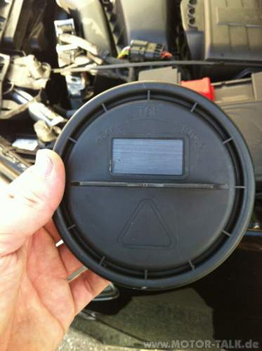

A250 Sport, Xenon, EZ 10/2012, 600 km
Die Frontscheinwerfer beschlagen von innen und zwar so, dass sich schon kleine Tröpfchen bilden. Auf Dauer und wenn dagegen nichts getan wird, wird das "Glas" und der Scheinwerfereinsatz wohl von innen vergammeln.
Werkstattbesuch demnächst geplant.

Original geschrieben von dirk_aw
Hi,Zitat:
Original geschrieben von ErsterBenz
Scheinwerfer undicht,also so wie ich dich jetzt aus der Kundendienstmassnahme entnehmen konnte, wohl nicht - das sollte vom Händler gemacht werden und nicht von der Niederlassung beim Zusammen bauen.
Das ist ja auch bloß ne Massnahme wenn der Scheinwerfer vermehrt und richtig undicht ist
(Kunden ermessen - häufig beschweren kann da helfen).Gruß Sven
es gibt keine Kundendienstmaßnahme zu diesem Thema.
Es handelt sich um eine Anleitung. Durch den Verbau der Membran wird der Luftaustausch des Scheinwerfers anders realisieren.
Diese Bearbeitung hat nur Vorteile im begründeten Beanstandungsfall.
Gruß Dirk
Ist mir eigentlich egal wie du es nennst -
aber die haben eben einfach ne Membrane eingebaut - so wie ich es auch geschrieben habe.

Undichter Scheinwerfer,
so sieht die Kappe jetzt aus - mit Membrane.
