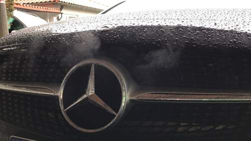

Mal komische Frage...
Dampft euer Auto im stand auch aus dem Grill ?
Nach Regenfahrten und oder Waschen.
Fällt mir auf wenn ich vor dem Motor abstellen den Wagen nachlaufen lasse.
A250 Sport 01/15
Dann kommt Wasser auf den Motor oder ein ähnliches heißes Teil.
Normal kommt sowas nicht vor.
Würde ich im Regen mal beobachten, wo/wie das reinläuft.
Prinzipiell nicht schlimm.
Motor Kühlung 😉
Danach schauen würde ich dennoch.
Eventuell mit einem kleinen Gummi schon gelöst.

Von meinen vorherigen Autos kenne ich das halt nicht... sobald der Motor aus ist, hört es schlagartig auf.
Wenn der Meister sagt: "nicht normal"
...ob das ein Junge Sterne Garantie Fall sein könnte ?
Ist bei dem Wetter aber nicht ungewöhnlich.
Scheint normal zu sein, hab gerade bei mir geschaut und offensichtlich das gleiche Phänomen bei Regen und laufendem Motor.
Ich vermute die Kühlerlamellen werden bei Regen und nicht genügend Fahrtwind nass, das Thermostat öffnet dann bei warmen Motor, der Kühler erwärmt sich, das Regenwasser verdunstet zwischen den Lamellen und es dampft schließlich bei entsprechender Luftfeuchtigkeit/ Temperatur aus dem Diamtgrill😉
Letztendlich unterstreicht das ganze die sportliche, aggressive Frontpartie der A-Klasse😁
@Adrian77087 schrieb am 9. März 2017 um 16:38:19 Uhr:
vielen Dank für deine Mühe !!!
Jetzt bin ich beruhigt, denn man macht sich ja doch schon seine Gedanken 🙂
