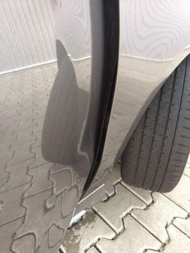

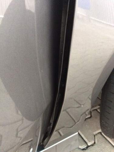

aktuell habe ich das Problem, dass die innere Verkleildung an der A Säule nicht mehr fixiert ist. Siehe Foto. Wenn ich die Beifahrertür öffne schleift die an der forderen Kante der Tür. Offenbar haben sich 2 Schrauben/Nieten gelöst. Ich habe es der NL gemeldet und für nächste Woche einen Termin gemacht. Da die Anschlussgarantie es nicht trägt muss ich auf Kulanz hoffen. Sollte Mercedes nicht kulant sein, was würde mich die Reperatur kosten? Braucht man eine komplette Verkleidung oder reicht es neue Nieten/Schrauben an zubringen?

Das kannst du afaik mit der Hand wieder zurück drücken - hatte das auch, als ich geschaut hatte ob sich dahinter Laub etc. gesammelt hat, weil in einem anderen Thread erwähnt wurde, das die Stelle ein "Dreckloch" ist, hatte dafür da mal geschaut und es zur SEite gebogen, und danach klemmte das auch - habs dann zurück gedrückt.. passt wieder
Hatte ich auch, habs mit der Hand zurück gedrückt. Passt wieder ...
Alles klar. Ich probiere das mal. Hatte das Gefühl das die Niete nicht greifen, aber vllt kann ich es auch einfach nur zurück drücken. Wäre sicherlich einfacher, als es zu ersetzen. 🙂
